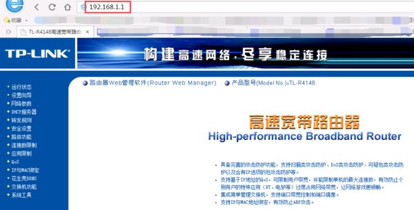

1、路由器的LAN口
连接到电脑的网卡,电脑打开浏览器输入路由器的登录地址,输入正确的管理员密码后登录路由器的管理界面,如下图。

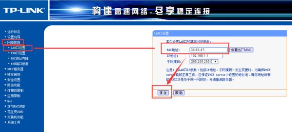

2、点击右侧的网络参数,点击LAN口设置,修改里面的MAC地址,然后点击保存,如下图。

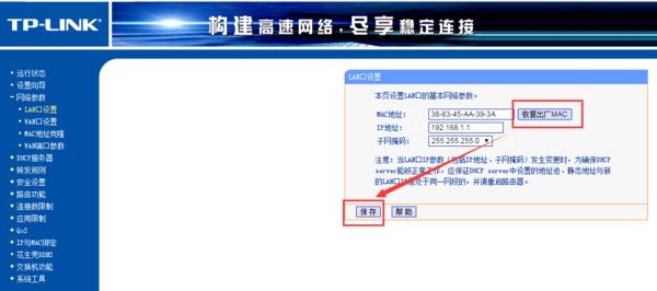

3、如果修改MAC地址后出现了问题,那么可以再次登录路由器后点击恢复出厂MAC地址,然后保存,如下图。
