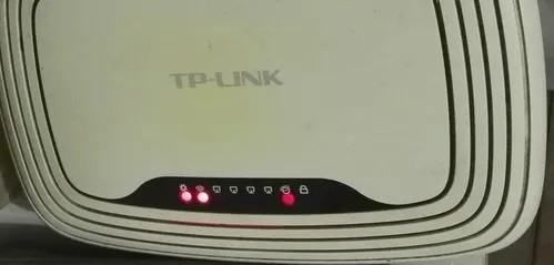

二、路由器一直在闪红灯没网怎么办
路由器一直亮红灯没网基本为以下原因:
1、无线路由器的wifi信号灯变红,说明设备wifi不能正常使用。建议重启路由器试试,如果还是不行,建议恢复路由器出厂设置。
2、重启方法一:直接断开路由器电源,大约1分钟之后再插上电源。
3、重启方法二:利用路由器的复位键,即后面板上的reset孔,使用能插进去的细且硬的东西按一下即可。
4、重启方法三:打开浏览器输入192.168.1.1进入无线路由器设置界面。登录之后才能设置其他参数,默认的登录用户名和密码都是admin,可以参考说明书,然后点击系统设置,系统重启。
