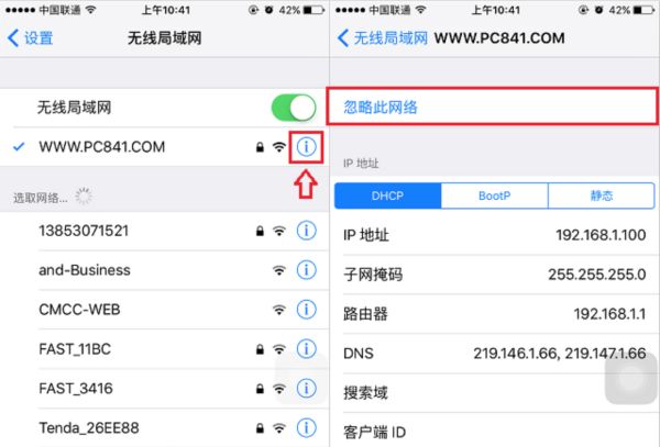

2、如果电脑能上,手机不能上,则需要检查下路由器Wifi无线网络设置是否正常,另外也可以尝试在手机设置中,忽略网络,然后输入密码重新连接试试。

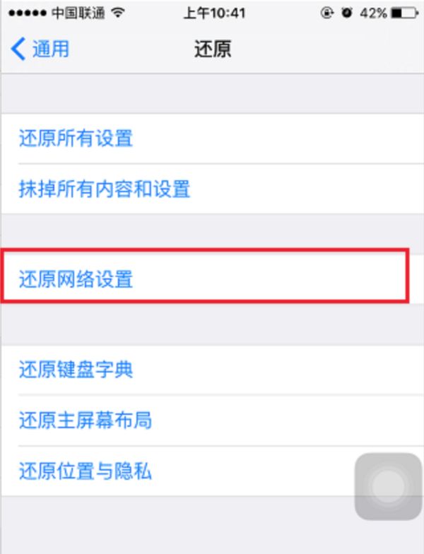

3、其它手机电脑都能上,只有自己的手机不能连接,这种情况基本可以断定是手机问题,可能是手机Wifi设置或者手机本身硬件故障。解决办法是,先按照上面的方法忽略网络,然后输入密码重新连接,或者将手机网络还原到出厂设置,再试。
如果确认Wifi网络没有问题,其它手机都正常,自己的不行,还可以尝试手动设置静态IP来解决。
