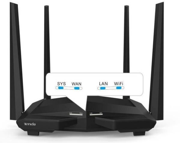

我们先要了解一下路由器指示灯。路由器指示灯通常有:SYS系统指示灯、WAN指示灯、LAN指示灯、WiFi指示灯。
SYS灯不亮
如果SYS灯不亮有可能是不通电或电源故障,导致系统不能正常启动。
WIFI灯不亮
最大的可能就是路由器开启了"WiFi定时开关功能",如果开启了该功能,直接按路由器背面的"WiFi"按钮2-3秒即可开启。
WAN灯不亮
有可能是猫(modem)出故障了,正常情况下modem通电的话用网线接到WAN口上是亮的,无论是否有数据正在传输,简单来说就是如果modem不通电或坏了,那路由器的WAN口肯定是不会亮的;
LAN灯不亮
如果不亮说明接口或者网线出现问题。接口问题可能是路由器接口或者电脑网卡接口问题。
拓展资料
网线问题:一般情况下出现这种故障多半是因为网线没有接稳、使用了劣质水晶头等,故障点大多是连接的两端有问题,更换新的质量好的网线就可以轻松解决。
网卡问题:我们检查一下网卡驱动安装是否正常,或者可以尝重新安装网卡驱动来解决,我们还可以尝试先将网卡禁用,然后再重新启用,偶尔也会起到作用哦。
解决方法:找到以太网(也叫本地连接),右击它--属性--配置,在打开的网卡属性窗口中选择高级选项,在属性列表中选中Speed&Duplex,在右侧的菜单中选择10MbpsFullDuplex,依次点击确定保存设置即可。

无线路由器指示灯不亮可能的原因及解决办法有如下几种:
1、电源指示灯:如果不亮,有可能是未通电,或者电源、路由器损坏。则依次检查插座、电源接头是否通电,如有条件,可更换同型号电源,以排除路由器损坏的可能。正常情况下电源指示灯亮应当绿灯常亮。
2、WAN指示灯:如果不亮,则可能是WAN接口未插入来自猫的网线,或者网线、接口损坏。可将网线两端水晶头分别连接到WAN口和一个LAN口,如果WAN指示灯仍然不亮,则判断WAN接口损坏,需要送修或更换路由器。正常情况下,WAN灯应当绿灯常亮,有数据通行时,则绿灯闪亮。
3、LAN指示灯:一般常见的无线路由器集成有五口交换机,其中LAN接口有四个,也就有四个LAN指示灯。通过网线连接LAN接口及电脑网卡接口,在通电状态下,连接了的LAN指示灯就会亮。如果不亮,可参照上述判断WAN接口的方法进行检测。正常情况下,LAN灯应当绿灯常亮,有数据通行时,则绿灯闪亮。
4、WIFI指示灯:正常情况下,WIFI指示灯应当绿灯常亮,有数据通行时,则绿灯闪亮。如果不亮,则有可能路由器设置当中关闭了无线传输,或者内部WIFI元件损坏,需要正确设置或送修或更换。
