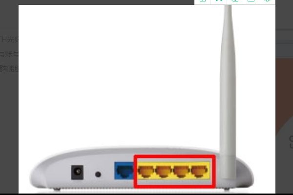

一、联通光猫两个LAN口怎样连接无线路由器
一、联通光猫能接两个路由器,接法“光猫——路由器——路由器”。二、路由器接路由器,第二个路由器设置,有两种方法(前提是第一个路由器已经设置好,再接路由器也是这样设置):第一种方法:动态IP方式(第一个路由为主路由,第二个路由为从路由)1、从路由器插上电,先不要接主路由LAN口,把从路由器复位(恢复出厂);2、电脑连接从路由器任一LAN   口, 进入设置页面;3、按照动态I P方式设置;4、然后再设置一下SSID、加密方式和密码;5、保存、重启;6、设置好以后,把主路由LAN   口接出来的网线接在从路由器的WAN口上。   第二种方法:无线AP方式1、先将电脑连接从路由器的LAN端口,把从路由的IP地址改了。例如多数的路由器地址都是192.168.1.1,我们只要将从路由器IP地址改为192.168.1.10即可;2、再在设置里将从路由器的DHCP功能关闭;3、最后将主路由器接出来的网线接在从路由器的LAN端口上(随便哪一个都行),注意不能是WAN端口。

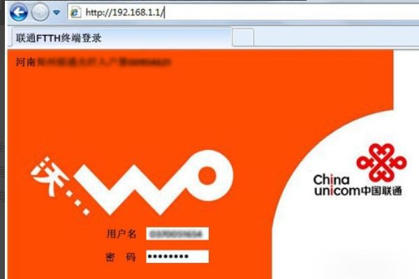

1、首先,连接上联通FTTH光纤猫,在浏览器输入192.168.1.1,填写账号、密码,登陆联通FTTH光纤猫,使电脑能够正常上网。

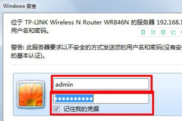

2、拔掉联通FTTH光纤猫,将无线路由器接通电源,网线一端接路由器LAN端口,一端接电脑。
3、在浏览器里输入192.168.1.1,进入登陆界面,输入账号、密码登陆。

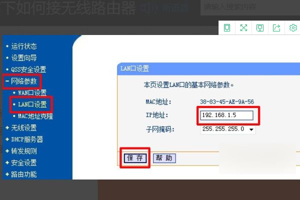

4、点击【网络参数】下面的【LAN口设置】,将右边的IP地址修改为192.168.1.5后,点击保存。

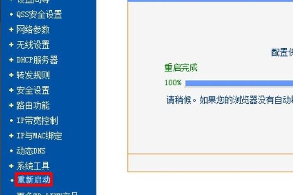

6、点击【系统工具】下的【重新启动】,使路由器更新配置。
