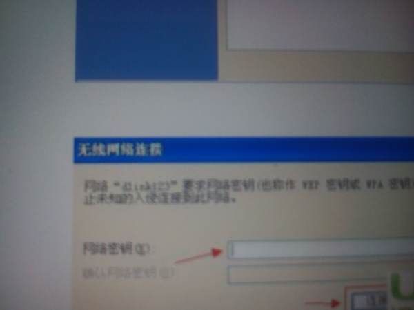

4 然后在第二栏的“无线网络配置”中,将“使用Windows配置我的无线网络设置”前面打勾,然后点击下面的“高级”,选择“仅计算机到计算机(特定)”然后点“关闭”。
再选择“添加”选项,将下面的“自动为我提供密钥”前面的勾去掉,然后在“网络名”那里输入你要设置的无线网络名称,在“网络密钥”那里输入要设置的密钥,然后点“确定”。

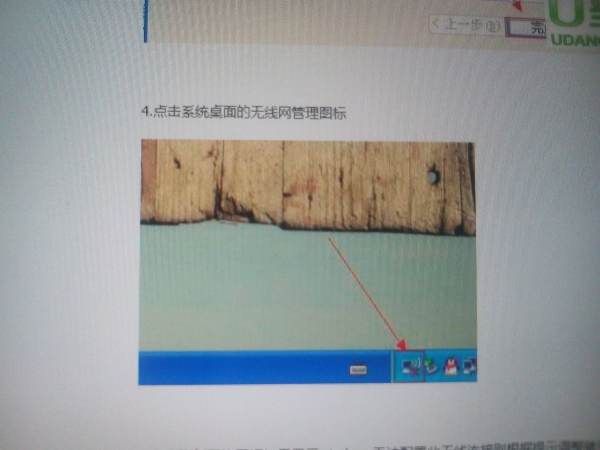

3、无线网卡驱动好之后,右键单击“网上邻居”,选择“属性”,或者,“开始”-“控制面板”-“网络链接”,会出现“网络链接”的窗口,在“lan或高速internet”,在下面双击“无线网络链接”,会出现“无线网络链接”窗口。在左边的网络任务中选择“刷新网络列表”,如果有无线信号,在右边的窗口,会出现你无线网卡搜索到的信号,点击下面的“链接”就可以了,如果无线网络加密了,输入你的密钥就可以了!
