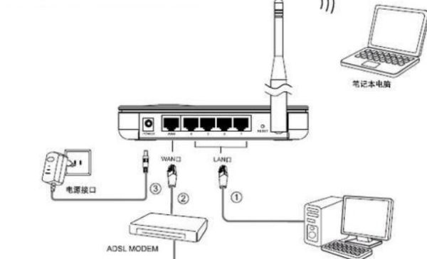

一、副路由用一会后就断网
因为两个路由器的IP地址完全相同,你直接连在一起当然会冲突。
告诉你一个最基本的lan 接 lan 的连接方案。
主路由正常连接。设置IP地址为 192.168.1.1
副路由在未连接主路由情况下,直接先用电脑连接上,修改lan的IP地址为 192.168.1.2
关闭 dhcp 功能(这个很关键)
然后主路由的lan 连接 副路由的lan 。副路由的wan空着不要用。
第二个方案:主路由lan 接副路由的 wan 。
修改副路由lan 的IP为:192.168.2.1
wan口的IP为 192.168.1.2
接入副路由的电脑或者移动设备获得的IP是 192.168.2.X
接入主要路由的电脑或移动设备获得IP是 192.168.1.x
副路由的电脑,可以访问主路由上的设备。反之,主路由不能访问副路由的设备,如果有共享的打印机之类,应该在主路由的网中。

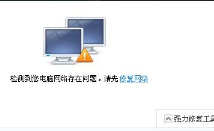

二、路由器总是间歇性断网
路由器老是断网掉线的原因及解决办法如下:
1.信号干扰
原因:路由器旁边可能存在强烈的信号干扰源,比如微波炉、无绳电话、磁铁、高压线等。这些设备发出的无线信号和强磁场,会严重影响路由器的WIFI信号正常发射和接受。
对策:关掉这些设备,或者将路由器安装到相对干扰较小的地方
2.路由器固件问题
原因:路由器固件版本过低,或者固件和硬件不匹配,也可能会造成路由器工作不正常,产生WIFI连接不稳定的问题。
对策:去路由器官网查找对应型号的最新固件,并按照说明升级路由器固件。
3.手机WIFI功能BUG
原因:个别手机WIFI软件设计时可能会存在BUG,比如开启了省电模式,造成手机WIFI在空闲时自动关闭。或者和路由器兼容问题,造成其他WIFI设备掉线。
对策:升级手机系统到最新版本,关闭省电模式或其他可能导致WIFI关闭的选项,并反馈给手机厂商。
4.无线信号较弱
原因:路由器WIFI发射功率太小,或者设备距离路由器距离太远、中间有屏蔽物阻挡。WIFI信号过弱,也会不定时的掉线。
对策:设置路由器的传输功率为高,以增强发射信号,另外手机和路由器的直线距离不要太远,中间不要隔太厚的水泥墙和屏蔽物。
5.多个WIFI信号集中在一个信道
原因:大部分无线路由器在出厂时默认信道都设置为6,如果附近有多个无线路由器时,同一信道可能相互之间会产生影响。
对策:修改路由器信道为6以外的信道,另外SSID号也尽量修改成一个不会重复的名字。
6.病毒导致
原因:路由器本身中毒的可能性较小,手机或无线设备较易中毒,一些病毒会在后台占用大部分带宽或导致掉线
对策:安装杀毒软件对无线设备进行杀毒,必要时对路由器或无线设备恢复出厂设置。
7.硬件故障
原因:路由器WIFI发射模块或者手机WIFI接收模块硬件本身出现故障、虚焊等原因,造成WIFI硬件不能正常工作,出现掉线的情况。
对策:首选建议尽量联系厂家售后进行检测和维修,如果过了保修期,具备专业知识和动手能力的童鞋可以自己动手维修。
