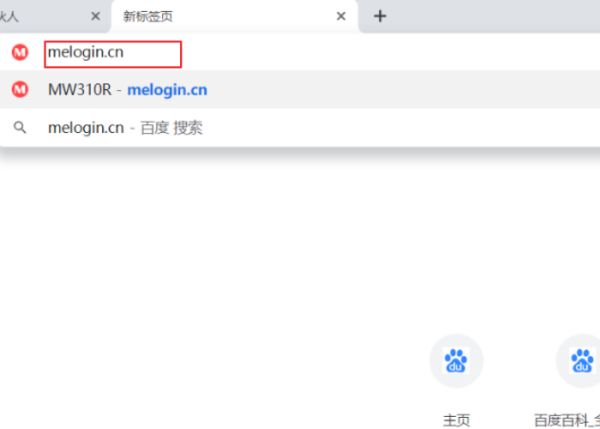

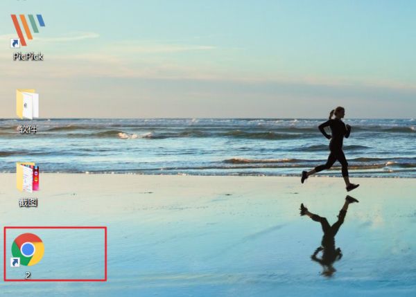

1、打开电脑桌面上的浏览器,在浏览器中设置路由器的参数。
2、在浏览器地址栏输入副路由的登录地址,可以查看说明书上的地址。

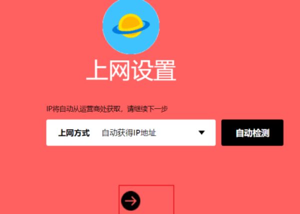

3、登录路由器后,将上网方式设置自动获得IP地址,有些路由器显示为动态ip方式。

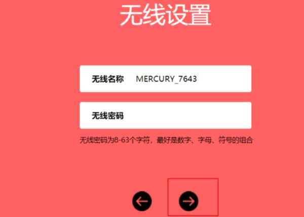

4、此界面设置无线wifi的名称和密码,设置完成后点击下方的右箭头。

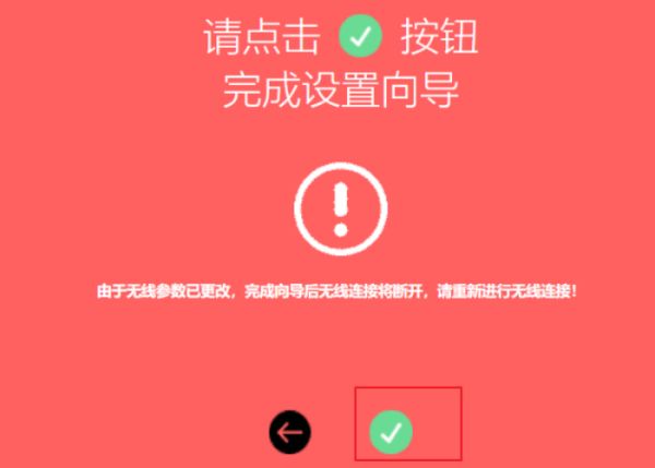

5、设置完成后,点击下方的对号,等待路由器自动重启即可上网。
