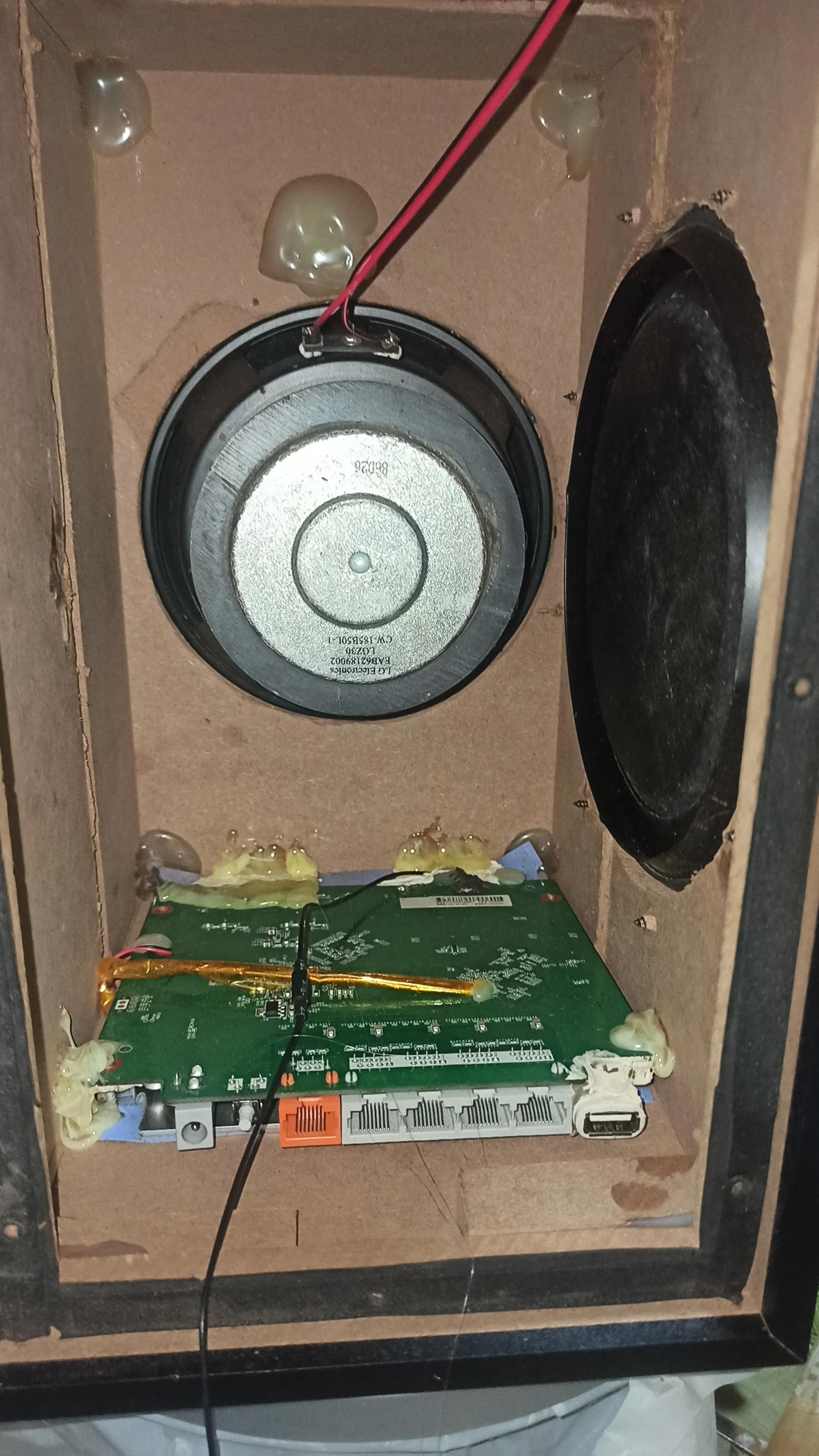

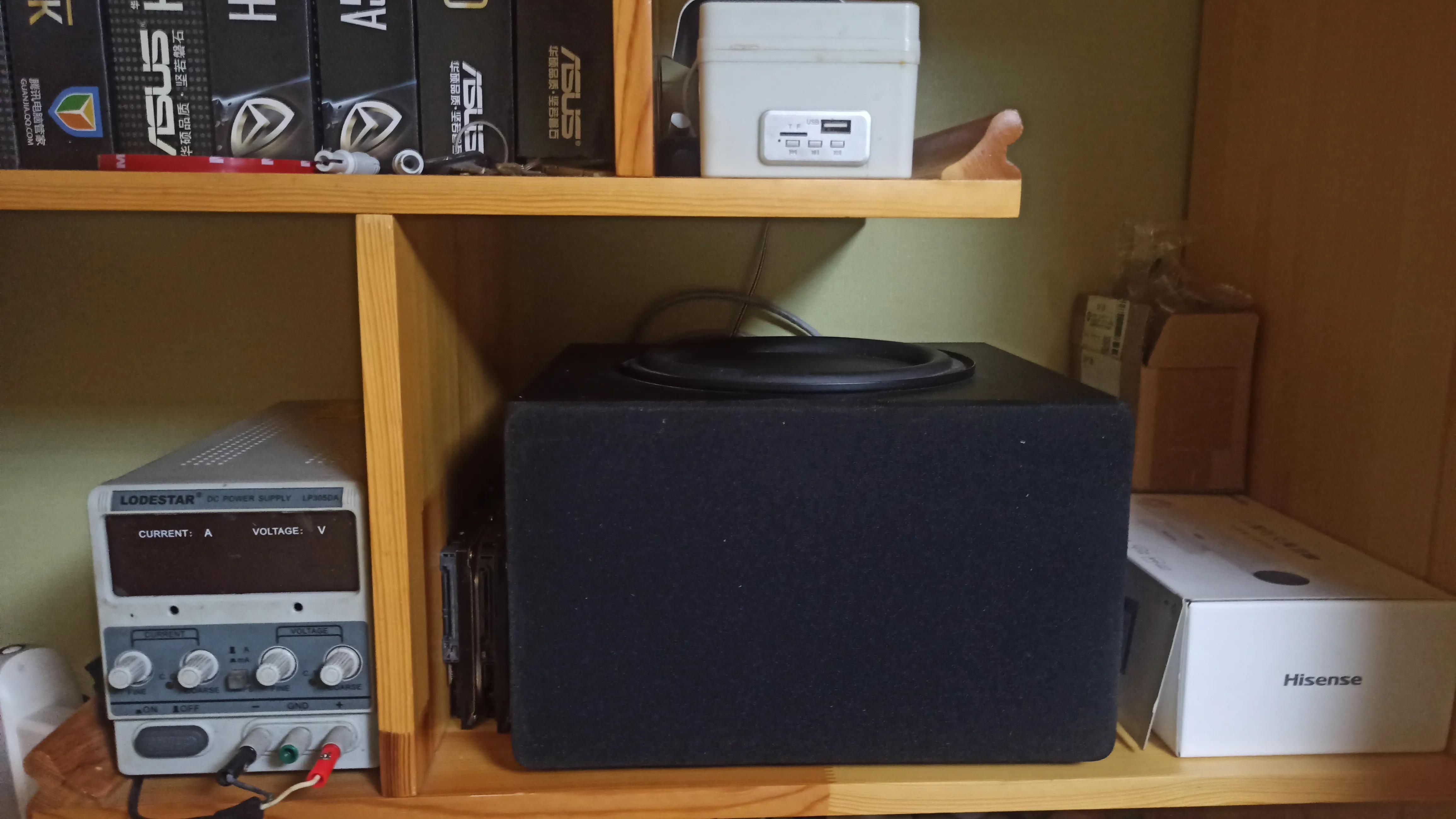

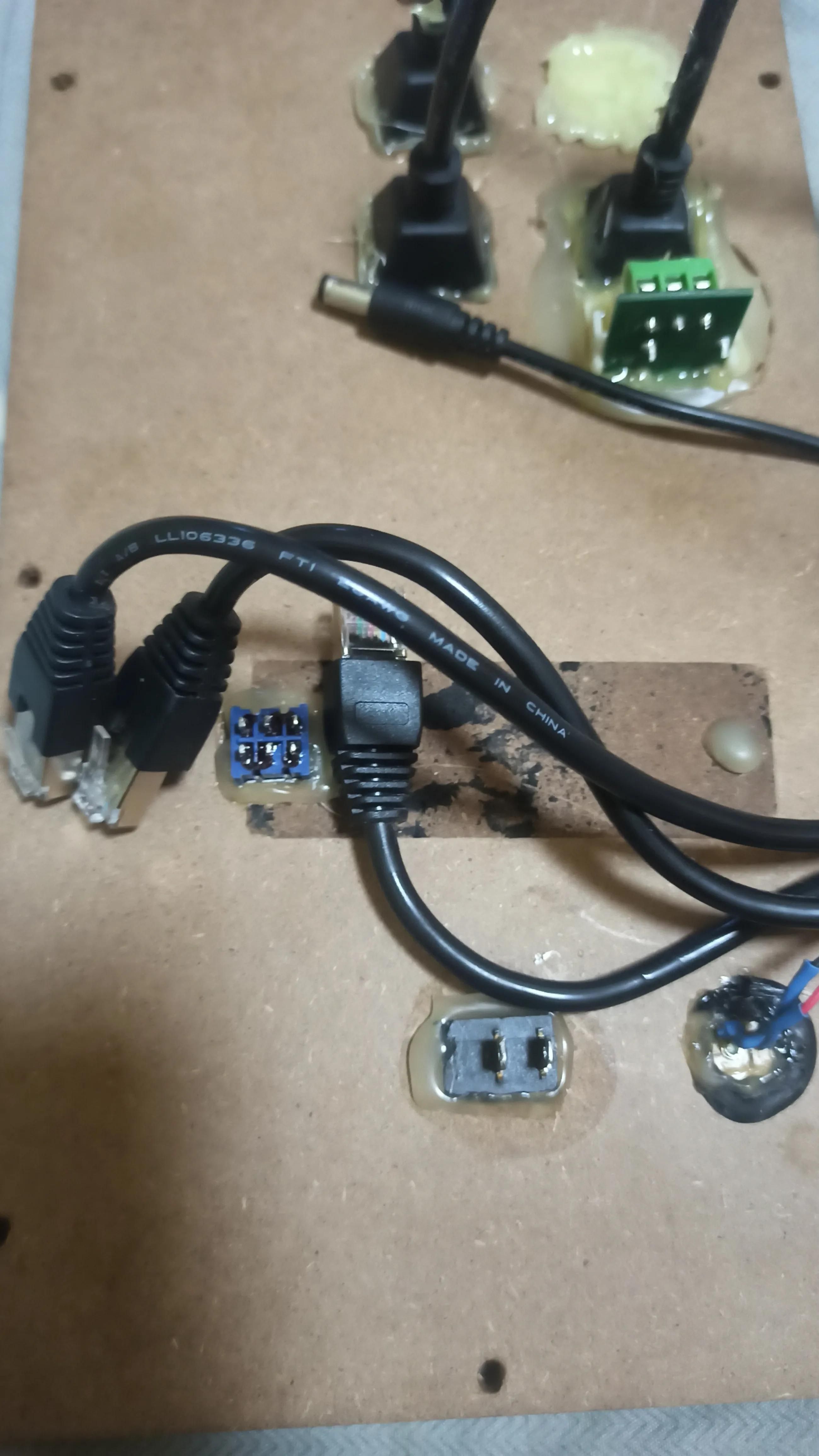

它是曾经的“万元级”路由器,由于早些年折腾All in one,外壳找不到了,退役之后就放到了书房当副路由器用,没外壳是真别扭,于是打起了低音炮的主意。。。

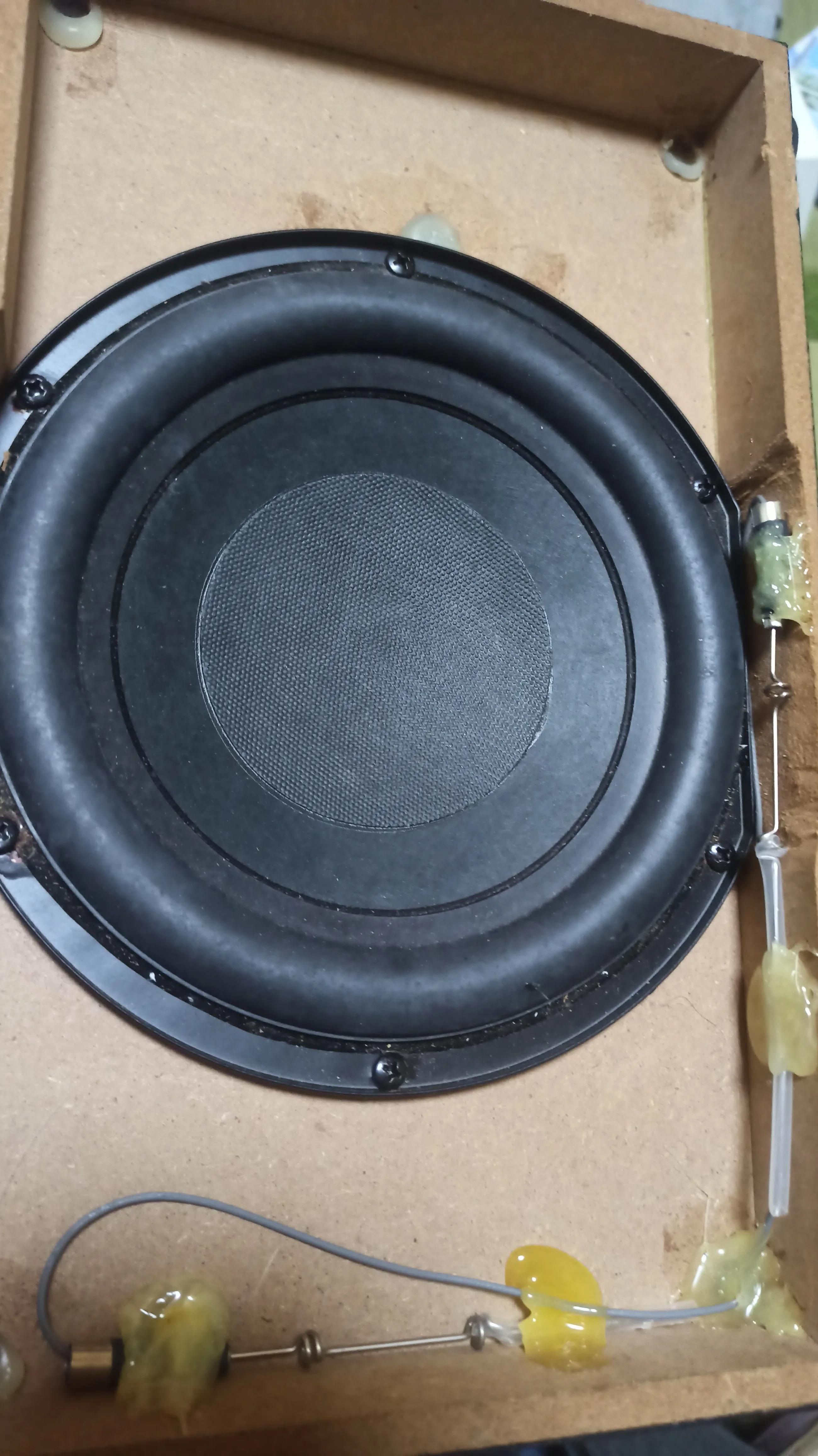

这个低音炮也是几年前自己改装的,原先是索爱的2.1音响,5.5寸喇叭换成了6.5寸,外加10寸的被动辐射膜。

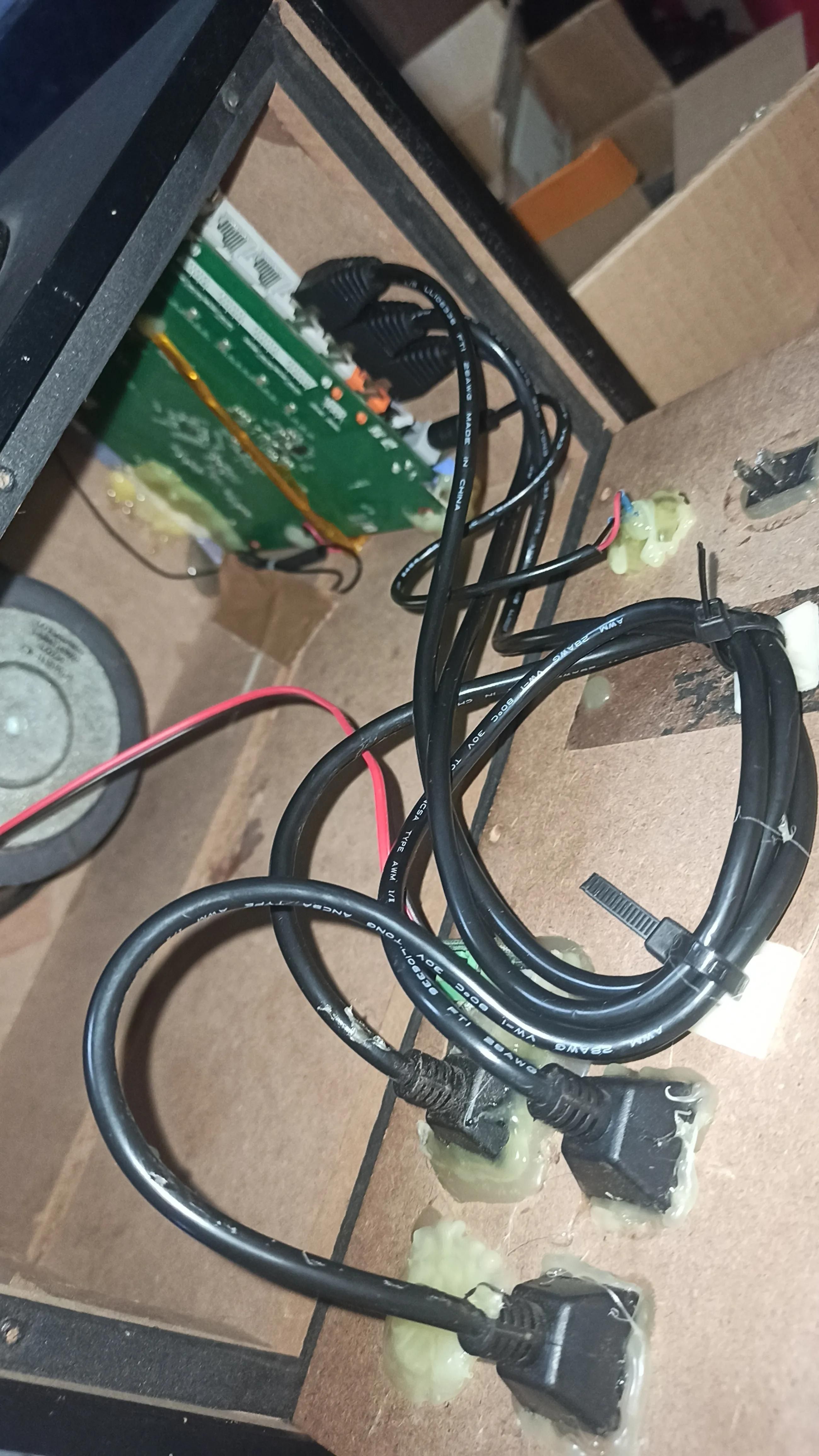

天线本来想放在后壳上,但是还需要买SMA延长线和胶棒天线,索性就裸奔好了,反正只用5G网络,副路由器不用管那些智能设备,所以把2.4G关了。

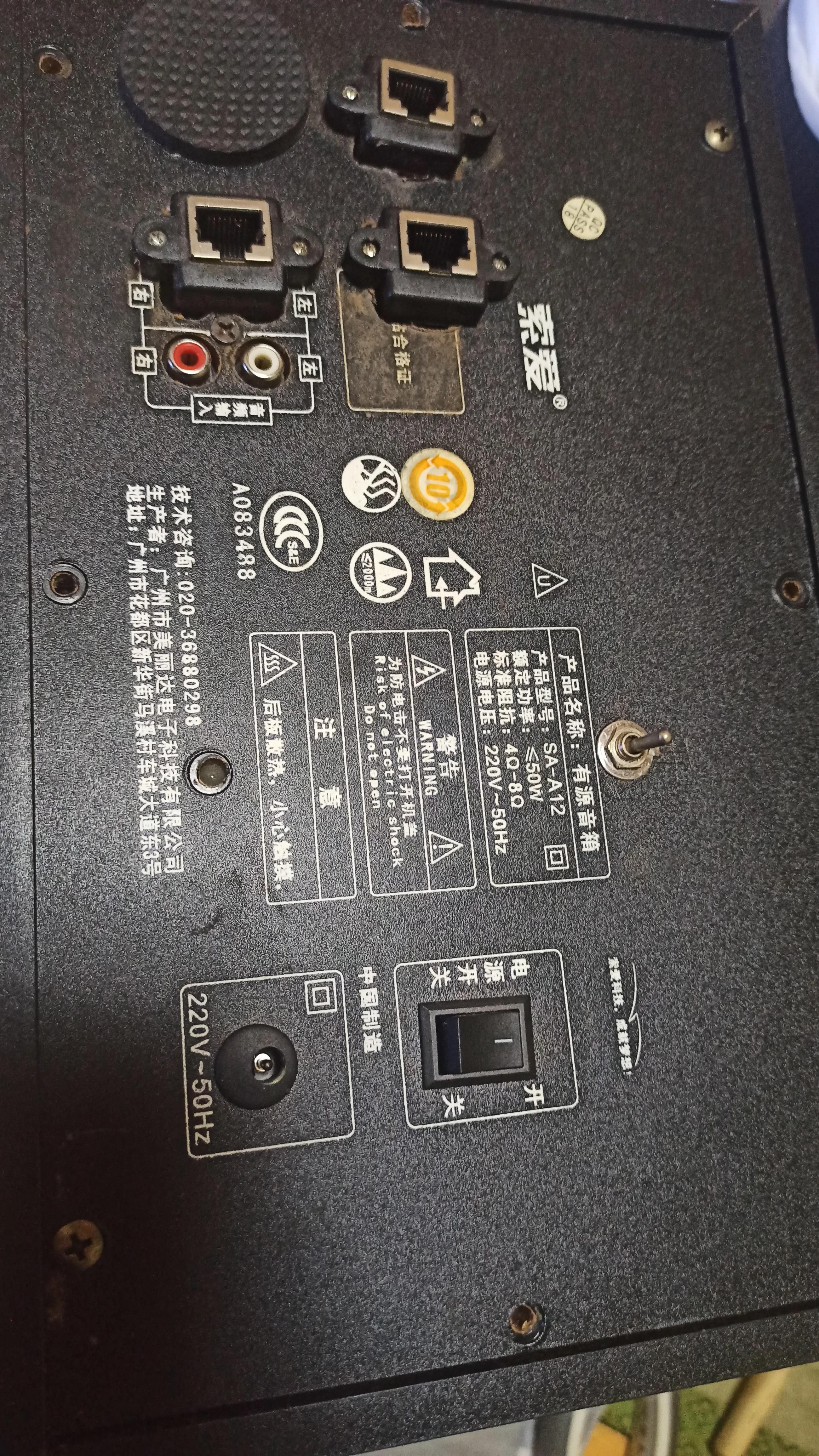

这是后壳,网线延长,电源线延长
后续需要买一些吸音棉,把线包上,低音炮内壁也都都贴上。

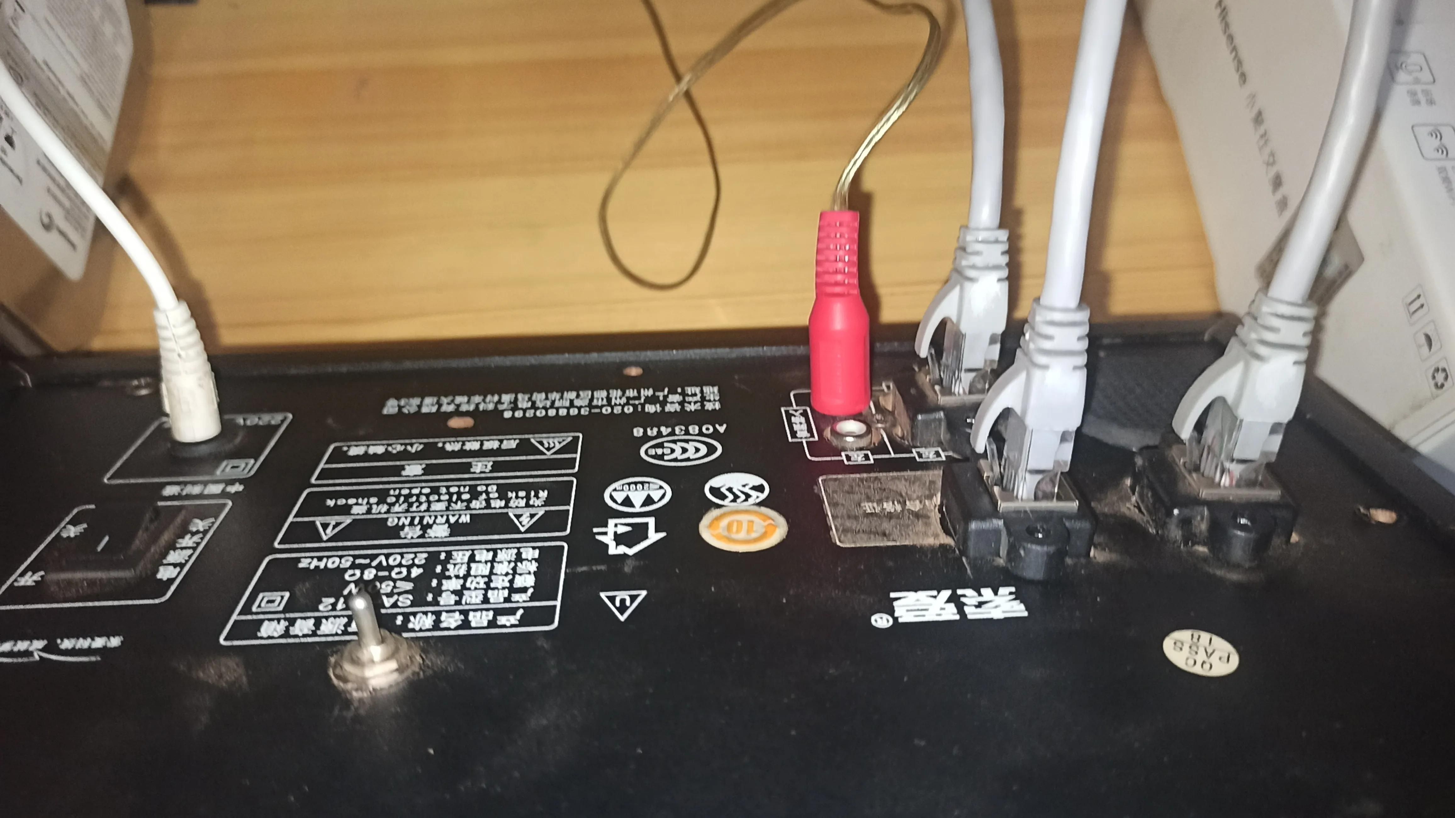

这个是无源低音炮,只需要和功放接一根莲花线就行了,后壳改得有点难看,主要没有打孔的工具。
电源那里是路由器的dc转接插头,可不是220v哦
插线试机

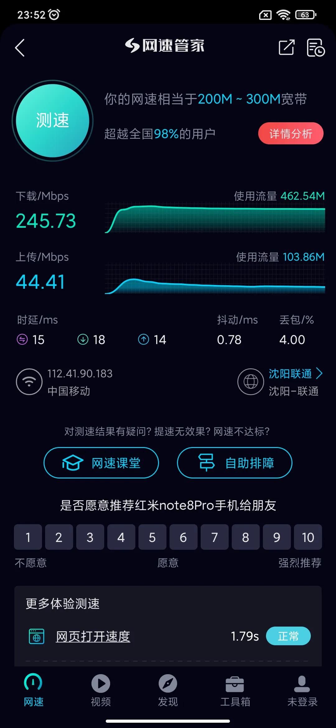

没问题,网速杠杠的,200m宽带跑出了240多
明天白天试试开低音炮后的网速,今天太晚了。
