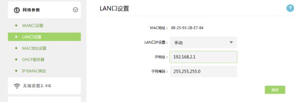

点击LAN口设置,ip设置为手动,将ip地址改为“192.168.2.1”并保存,然后提示重启,重启即可。(之后就要通过192.168.2.1访问路由器B的管理页面了,因为192.168.1.1被路由器A占用了)

因为lan口设置是管理路由器向下分发的地址池,因为tplink的管理页面地址和默认地址池都是一样的,如果有两台相同品牌的路由器就必须对其中收到其他维修同行的一台的地址池进行修改,否则会影响路由器的地址分发以及用户登录路由器管理页面。

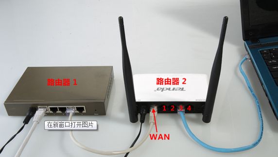

两个路由器的有线连接方法,就是用网线连接两台路由器。
路由器2中的广域网接口,通过网线连接到路由器1的局域网中的任何接口,将计算机网线连接到路由器2的局域网中的任何接口。路由器2的广域网接口,连接到路由器1、2的局域网接口,设置路由器2的动态IP访问。
登录路由器2的设置页面,找到互联网设置或WAN端口设置选项,设置路由器2的动态IP互联网接入。动态IP互联网接入,在一些路由器中也叫自动获取IP地址进行互联网接入,DHCP互联网接入,自动获取等。

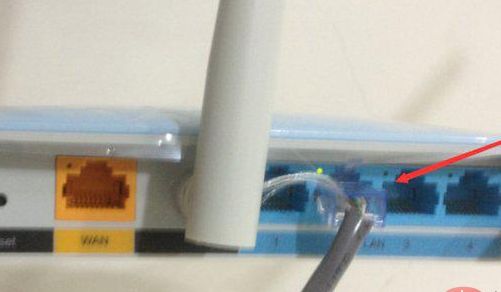

找到蓝色接口,拿一根完好的网线,捏住这个网线的其中一头,找到主路由器后面的蓝色接口。将网线插入接口,将网线的其中一头插入进这些蓝色接口的其中一个,再捏住网线的另一头,找到副路由器后面深蓝色的总端口。将这一头的网线插入进这个深蓝色总端口,这样你的两个路由器就完成了有线桥接。
