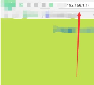

首先,打开你家的电脑,找出来你安装的任何浏览器,打开以后,会发现浏览器顶部有一个地址栏,然后,你在地址栏上输入192.168.1.1,然后,就会进入你家的路由器配置界面

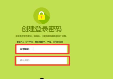

随后,你会发现,上面写着创建登录密码六个字,然后,将你想设置的登录密码填在下面的第一个框中,然后再在第二个框中验证上面你所填的密码,输入好了以后,点击下面的右箭头,进入下一步。

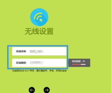

之后,你会发现下一个页面上方写着:无线设置四个字,下方的无线名称显示着你自家WIFI的名称,下方可以更改自家的无线密码,如果不用更改就填入你先前的无线网络密码,就可以了。

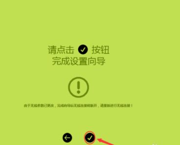

如果以上方法全做完后,那么无线路由和网络的基本信息就已经设置完成了,在这个页面的下方点击那个右侧的按钮(确定键),如果你上述信息填错了或者没记住,就点左侧按钮(返回键)重新设置。

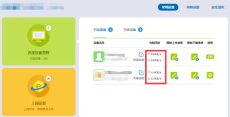

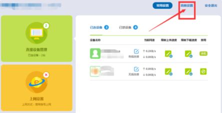

确定了以后,你会发现进入一个崭新的页面,如图,在设备名称下方的设备的当前网速这一栏里,网速基本为几KB/S或没网速,其实几K每秒和零K每秒是没有区别的,一旦电脑显示的网速是这个,那么说明,WIFI确实没有网速,然后如图,在右上侧有个“高级设置”这个功能,点开它。

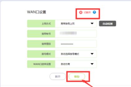

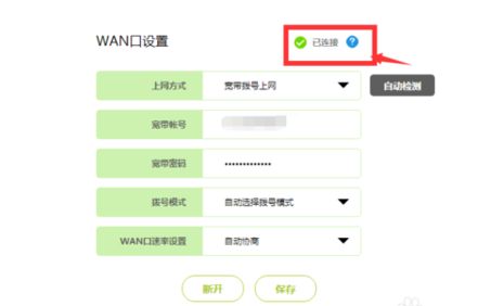

随后你会发现在WAN口设置的右侧写着已断开或者是未连接三个字,找到下方的保存键,单击它,你会发现,不一会,右上方的已断开就变成了已连接了,这就说明,你的网络速度恢复了。

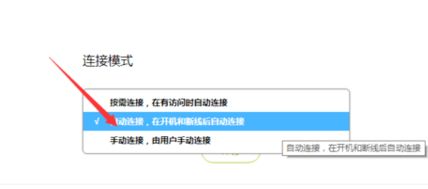

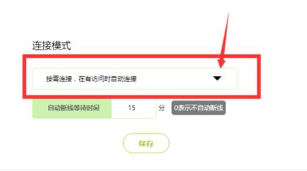

然后,你除了上述设置以外,还得需要一项设置,再第七步完成以后将页面往下拉,拉到连接模式这个功能,你会发现上面写着:按需连接,在有访问时自动连接。旁边有个箭头,点开它,找到:自动连接,在开机和断线后自动连接这个选项,点开它,随后保存,这样,你的网络就算是配置成功了。

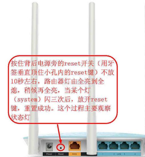

09年以后版本的软件请参照如下方法复位:
1)、具有M1、M2灯的路由器复位方法:
在路由器的前/后面板上有一个小孔,旁有单词:Reset;
在路由器通电的情况下,找一如笔尖类的尖物按住Reset键;
等待约3-10秒钟,待M1和M2灯同时闪烁三次后可松手,复位成功。
2)、具有SYS灯的路由器复位方法:
当观察到SYS指示灯闪烁后,松开RESET按钮,路由器将恢复到出厂状态。
09年以前的软件版本请参照如下方法复位:
1)、具有M1、M2灯的TL-R4XX路由器复位方法:
关闭路由器的电源,找一如笔尖类的尖物按住Reset键;
重新插上电源,等待约3-10秒钟,待M1和M2灯同时闪烁三次后可松手,复位成功。
2)、具有SYS灯的路由器复位方法:
重新插上电源,当观察到SYS指示灯闪烁后,松开RESET按钮,路由器将恢复到出厂状态。
