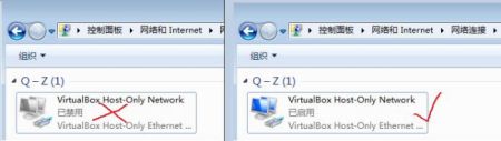

2、检查虚拟网卡的状态。
查看名为“VirtualBox Host-Only
Network”的虚拟网卡是否被禁用。
请点击输入图片描述
如果被禁用,请启用这个虚拟网卡。若重启设备仍然失败,请检查虚拟网卡的参数设置。

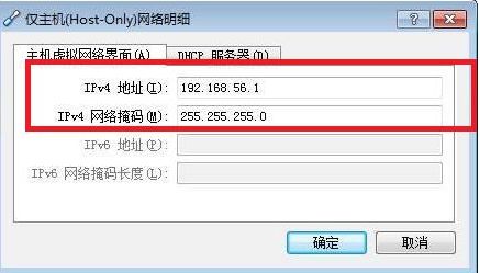

3、检查虚拟网卡的参数设置。
检查虚拟网卡的设置是否符合以下要求:
IP地址为192.168.56.1,子网掩码为255.255.255.0.
同时取消选中“DHCP服务器”页签的“启用服务器”。
如果设置正常,设备启动仍失败,请检查虚拟网卡属性设置。

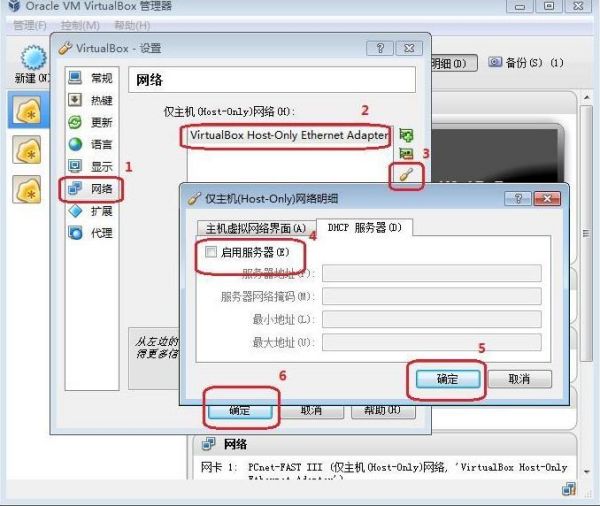

4、添加虚拟网卡。
a、打开VirtualBox程序。
b、选择“管理 > 全局设定 > 网络”。
c、可选: 如存在其他的虚拟网卡,请先删除其他的虚拟网卡。
d、创建一个虚拟网卡,并进行如下设置。
IP地址为192.168.56.1,子网掩码为255.255.255.0,同时取消选中“DHCP服务器”页签的“启用服务器”。按上面的步骤添加完虚拟网卡后,请再次尝试,如果还是出现这样的错误,请检查虚拟网卡属性设置。

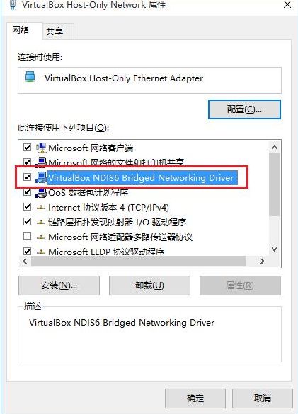

检查虚拟网卡属性设置。
1、VirtualBox5.0版本中,选择“控制面板\网络和
Internet\网络连接”。
2、选中VirtualBox Host-Only
Network网卡,右键选择属性,勾选 “VirtualBox NDIS6 Bridged Networking Driver”协议。
3、确定后,请重启工具再次尝试,如果还是出现这样的错误,请检查防火墙设置。

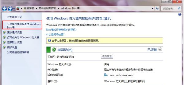

检查防火墙设置。
1、在windows开始菜单中,选择“控制面板 >
Windows防火墙”。

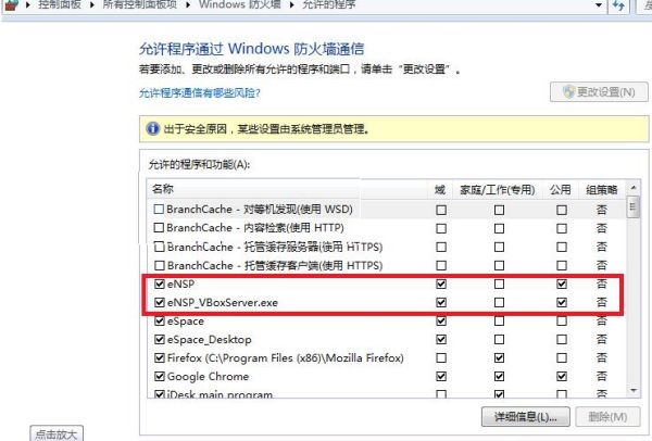

2、在“Windows
防火墙”页面中,选择“允许程序或功能通过Windows防火墙”。
3、在“允许的程序”页面中,查看“eNSP_VBoxServer”行“公用”列的勾选框是否选中。
4、如果没有选中,选中勾选框,单击“确定”。
5、重启eNSP工具后再次尝试,如果设备仍启动失败,请检查杀毒软件。
