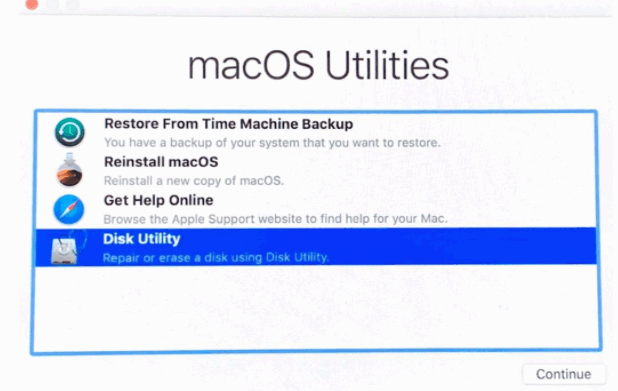

七、在恢复模式下运行磁盘工具
如果您的 Mac 正在启动但操作系统未加载,则您的驱动器可能已损坏。幸运的是,可以在恢复模式下解决此问题。我们 在此处提供了有关使用恢复模式的详细教程,但我们将深入了解以下基础知识。
在 M1 Mac 上访问恢复模式有点不同(阅读有关 M1 Mac 上的 所有新做事方式)。
第一步是运行磁盘工具。在运行 Mountain Lion 或更高版本的 Mac(绝大多数 Mac)上,您可以通过启动进入恢复模式来运行“磁盘工具”。在 Intel Mac 上,您需要确保 Mac 已关闭。如果由于卡在灰色、蓝色或白色屏幕上而没有响应,只需按住 Mac 的电源按钮几秒钟,直到它放弃并关闭。(这是 在 Mac 上修复蓝屏死机的方法。)按住 Command 和 R 键,然后重新启动 Mac。在 Mac 启动时按住 Cmd + R,直到看到 Apple 标志。在 M1 Mac 上按住电源按钮,直到 Mac 启动并最终显示启动选项。选择选项 > 继续进入恢复。
现在您处于恢复模式,请执行以下操作:
1、Mac 在恢复模式下启动后,您将可以访问实用程序。单击磁盘工具选项。
2、找到你的 Mac 驱动器——可能是 Macintosh HD,选择它。
3、单击急救。
4、如果您的磁盘存在错误,“磁盘工具”应该会找到它们并自动修复它们,或者询问您是否要修复它们。如果是这种情况,请单击修复磁盘。
在恢复模式下,您还可以执行以下操作:
1、从 Time Machine 备份恢复。
2、在线获取帮助。
3、安装或重新安装 macOS(我们将在下面讨论)。
