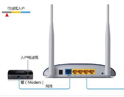

1、首先将路由器和宽带猫使用网线连接起来,连接方法是通过网线将宽带猫的lan口和路由器的wan口连接。

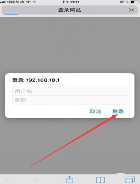

2、硬件连接完毕后,使用手机连接上这款路由器的无线信号,然后打开手机浏览器,输入路由器的登录地址和登录密码,登录后台后选择快速设置。

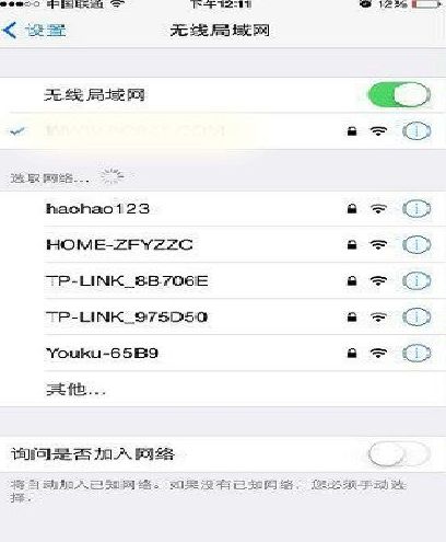

2.下一步打开手机设置,连接没有密码信号较好的无线网络;

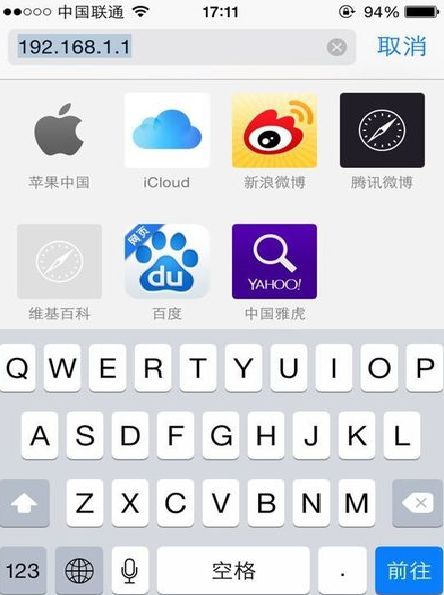

3.接着打开手机上的浏览器,输入无线路由器的网址:192.168.1.1进入;

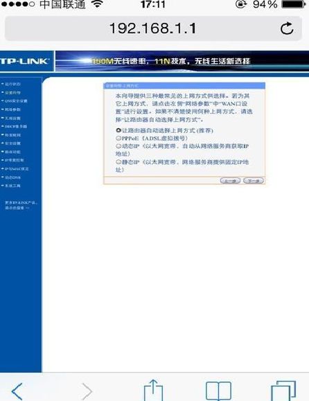

5.下一步进入设置页面中先找到路由器并设置向导;
6.接着打开设置向导,按照所给提示点击“下一步”;
7.接下来需要选择上网方式,一般是选择PPPOE方式。选择好后点击“下一步”;

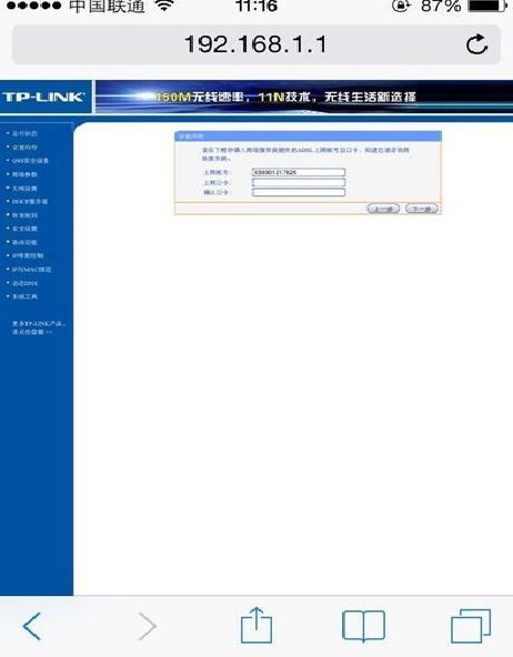

8.下一步输入运营商提供的宽带账号与密码,接着点击“下一步”;
