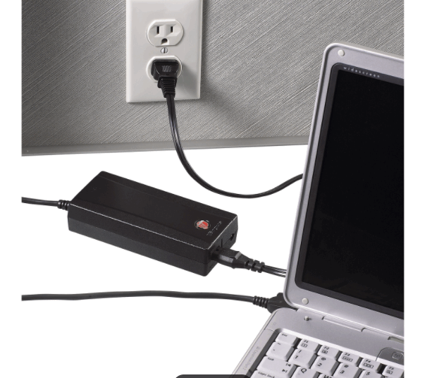

1、检查您的电源连接
检查电源是否打开并且 Mac 是否正确插入。或者,如果它是笔记本电脑,请确保电池没有耗尽。如果需要充电,请先尝试充电一段时间,然后再断定它是否真的无法工作。
2、尝试不同的电源线或适配器
故障可能出在电源线上。如果您有新的 Mac 电源线,请尝试一下,看看是否能解决问题。也有可能是线松了,拔出来再插上就解决了。

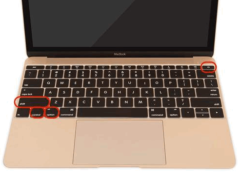

如果要重置 SMC(英特尔 Mac),请在 Mac 笔记本电脑上执行以下操作:
1、关闭 MacBook。
2、拔下电源线,然后重新连接。
3、同时按下 Shift + Ctrl + Option/Alt 键和电源按钮。
4、现在同时释放所有这些键和电源按钮。
5、您可能会看到电源线上的指示灯闪烁。
6、重新启动你的 MacBook。

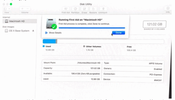

六、在恢复模式下运行磁盘工具
如果您的 Mac 正在启动但操作系统未加载,则您的驱动器可能已损坏。幸运的是,可以在恢复模式下解决此问题。我们 在此处提供了有关使用恢复模式的详细教程,但我们将深入了解以下基础知识。
在 M1 Mac 上访问恢复模式有点不同(阅读有关 M1 Mac 上的 所有新做事方式)。
第一步是运行磁盘工具。在运行 Mountain Lion 或更高版本的 Mac(绝大多数 Mac)上,您可以通过启动进入恢复模式来运行“磁盘工具”。在 Intel Mac 上,您需要确保 Mac 已关闭。如果由于卡在灰色、蓝色或白色屏幕上而没有响应,只需按住 Mac 的电源按钮几秒钟,直到它放弃并关闭。(这是 在 Mac 上修复蓝屏死机的方法。)按住 Command 和 R 键,然后重新启动 Mac。在 Mac 启动时按住 Cmd + R,直到看到 Apple 标志。在 M1 Mac 上按住电源按钮,直到 Mac 启动并最终显示启动选项。选择选项 > 继续进入恢复。
现在您处于恢复模式,请执行以下操作:
1、Mac 在恢复模式下启动后,您将可以访问实用程序。单击磁盘工具选项。
2、找到你的 Mac 驱动器——可能是 Macintosh HD,选择它。
3、单击急救。
4、如果您的磁盘存在错误,“磁盘工具”应该会找到它们并自动修复它们,或者询问您是否要修复它们。如果是这种情况,请单击修复磁盘。
