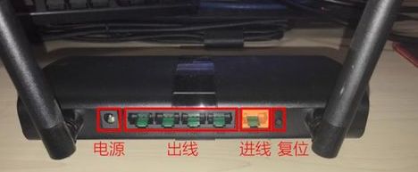

1、首先,来认识一下路由器上的几个接口,从左到右依次是电源、出线、进线和复位。
为了方便介绍,把路由器1称为A,路由器2称为B。新买的路由器一般情况下地址都是192.168.1.1  ,用户和密码都是admin 。

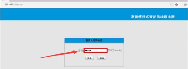

2、将B连上电脑和网线,在浏览器中输入B的默认IP地址,输入admin进入B的设置页面。

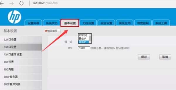

3、然后依次选择“基本设置“--“WAN口设置”中的模式,选择DHCP(动态IP),这样就省去拨号的麻烦了。

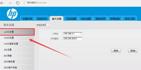

4、再选择“LAN口设置”,把“IP地址”这栏改为192.168.3.1

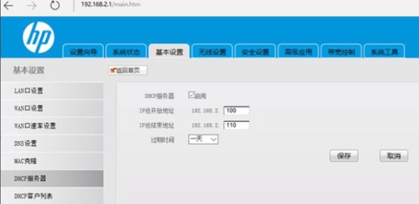

5、设置完成后再进入“DHCP服务器”,把“启用”勾上,点击保存然后重启B。B的设置就完成了。以后再想进入B的设置的话,只要输入192.168.3.1就可以。
6、设置好之后,就可以把B随便放在哪儿啦。最后介绍一下怎么把A和B串联:用一根网线,把网线的一头接在A的出线口上,另一头接在B的进线口上。线接好后就能打开电脑上网了,再设置好无线参数就能用手机上网了。
