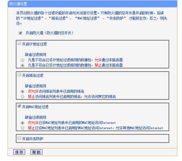

如果是针对局域网内主机访问互联网时的mac地址过滤和ip绑定,可在路由器完成,以tplink r4149为例:
1、浏览器输入路由器管理ip,默认192.168.1.1,回车;
2、输入路由器管理员账户及密码,点击确定,默认皆为admin;
3、点击安全设置,点击勾选开启防火墙,点击勾选开启MAC地址过滤,点击禁仅允许访问mac地址列表中的mac地址访问internet,点击保存;

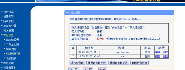

4、左侧导航栏点击mac地址过滤,点击添加新条目,将该mac地址添加到允许列表即可。

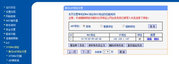

5、左侧导航栏点击ip与mac地址绑定,点击静态arp绑定设置,右侧点击强制绑定,点击保存;

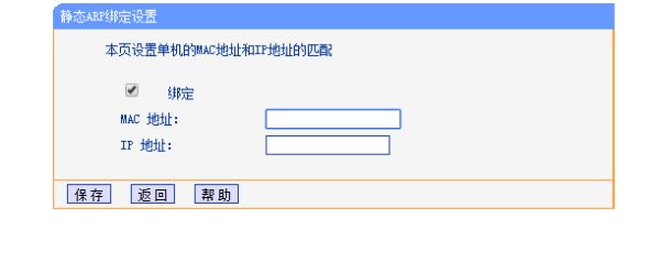

6、点击添加单个条目,勾选绑定,输入要绑定主机mac地址及其对应的ip地址,点击保存即可。
三、无线路由器怎么设置过滤别人等上也不能用

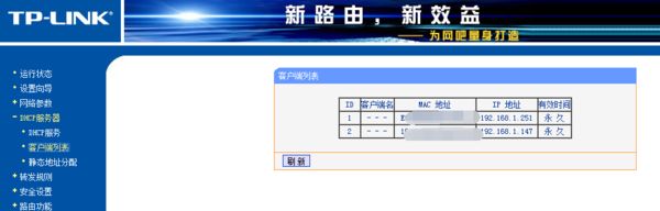

首先从当前路由器dhcp列表中分析出该用户所连接的路由器wan口的mac地址,利用排除法,就是先统计出允许范围的客户机的mac地址,然后剩下的就是疑似对象路由器了。接下来利用防火墙的mac地址过滤功能即可禁止其上网,以tplink r4149为例,步骤如下:
3、点击安全设置,点击勾选开启防火墙,点击勾选开启MAC地址过滤,点击禁止已设MAC地址列表中已启用的MAC地址访问Internet,允许其他MAC地址访问Internet,点击保存;

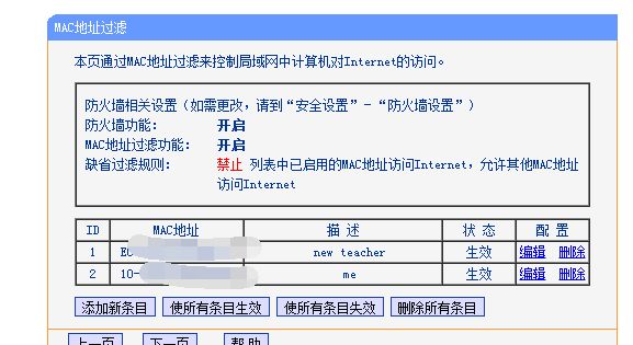

4、点击mac地址过滤,点击添加新条目,将该mac地址建立禁止列表即可。
