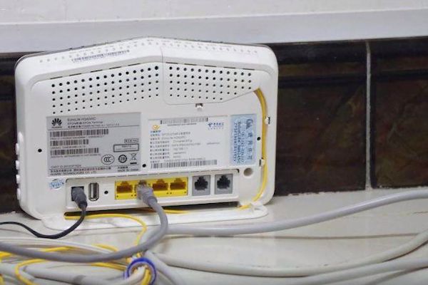

1、路由器一般有电源,WAN、LAN几种端口,首先使路由器连接电源,然后让光猫的网口与路由器WAN口利用网线连接,电脑网线连接到路由器的LAN接口,此时路由器上WAN灯就会闪烁,证明已经有信号源。

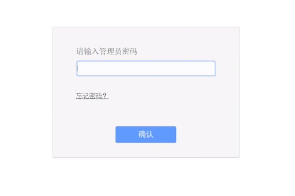

2、然后打开浏览器,在地址栏输入该品牌路由器的IP地址,进入登录页面后输入登录密码。

2、将猫和电脑连接的那根网线拔下来,将猫和路由器相连,再拿 一根网线将路由器和电脑相连。
接线方式:猫的LAN口连路由器的WAN口相连,路由器的`1/2/3/4口的任意一个口与电脑网口相连。此时电脑右下角会有连上网的图标。当然电源线得接上,这种弱步骤就不提了。

1、打开浏览器,在地址栏中输入路由器地址192.168.0.1或192.168.1.1(一般是这两个,如果不是请查阅你的路由器说明书),在弹出的对话框中输入用户名:admin 和密码:admin(默认一般是这个,如果不是请查阅你的路由器说明书)

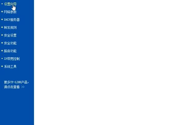

2、左侧列表中-设置向导-下一步;
选PPPOE(一般是这个拔号,如果不知道的话选第一个自动选择,自动选择需要等待一会)-下一步;
输入上网账号和密码,密码输入两次,这个账号和密码是宽带公司给你提供的;

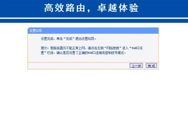

3、第一个是无线网络名称,你可以改也可以不改,也就是说以后搜索出来的无线里面找这个名称就是你的无线了,第二个框里是你的无线密码,你也可以选择“不开启无线安全”也就是无线网不用密码就能上,可是为了安全建议都设密码。
点击完成。
点击左侧列表“系统工具”-“重启路由器”-重启。
试试是不是可以用了,如果不能用,重复这个设置步骤再操作一次,一定要确保每个步骤都正确。
