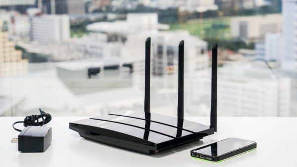

一、电视wifi连接上不能上网怎么办
以小米电视为例:
1、首先打开连接的wifi的电脑的浏览器,在地址栏输入192.168.1.1或192.168.0.1,登录到连接的wifi的web配置界面。
2、在wifi的网络设置下,首先找到wifi的wan口设置选项,正确设置网络类型,一般常用的类型也就是两个:PPPOE和DHCP。
3、如果是DHCP的话,就不用进行别的设置,路由器会自动获取相应的网络设置。选择PPPOE的话,就需要填入正确的用户名和密码。
4、然后检查路由器的LAN口设置,这样才能保证设备接入LAN口或连接wifi的时候路由器能为其分配IP地址。再检查路由器的安全设置。查看是否开启了限制MAC或者IP地址连接的一些安全策略,或者是相应的限速策略,是的话就关闭掉即可。
该答案适用于小米、海尔等大部分品牌型号的电视。
电视wifi连接上却不能用的原因还可能是电视所连接的wifi本身存在问题,wifi网络故障以及wifi网络网速较低,从而导致连接后无法正常上网和使用,可以选择在Wifi设置中,断开网络连接,之后再输入密码连接试试。
二、电视能看wifi连接上不能上网怎么办
1、出现这种情况可以先重启电视机,重新启动电视,重新运行,再连接WiFi进行尝试。
2、另外需要重新启动路由器,在长时间工作的状态下,路由器很有可能会出现断网的现象,重启就可以恢复。
3、检查WiFi密码,当网络调整的时候,机顶盒电视不会自动更新,需要手动更新WiFi密码才可以使用。
4、或者是直接进行有线连接,有线连接会比WiFi更加稳定一些。
导致这种情况出现的原因:
1、出现了这种情况,有可能是调整了网络,但是机顶盒和电视没有个自动更新,没有正确的使用密码,所以就会不能上网。
2、也有可能是路由器在长时间工作的状态下,出现了断网的现象,或者是路由器出现的故障,导致不能够正常上网。
3、另外还有一种情况就是电视机的内部系统出现了卡动的情况,虽然能看,但是WiFi连接不上。
4、服务网络出现了异常现象,有可能是整个无线网都出现了这种问题。
5、使用的无线网络欠费了,现在的无线网络都是需要收费的,一旦欠费就会无法使用。
