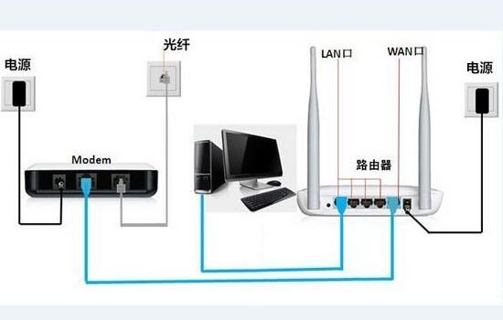

二、两个路由器如何连接成一个网络
两个路由器连接成一个网络的方法如下:
1、连接前准备:路由器1的设置不变。路由器2的设置,主要是更改WAN口地址,更改LAN口地址,更改DHCP地址范围,路由器设置的WAN口为动态IP以便从第一个路由器那里获得IP 地址,更改它自己的IP 地址和DHCP到另一个网段去使之与第一个路由器不在同一个网段。
2、两个路由器进行连接:这里用普通的直连网线连接路由器1的任意一个LNA口至路由器2的WAN口即可,此种方式路由器2做路由器使用。
