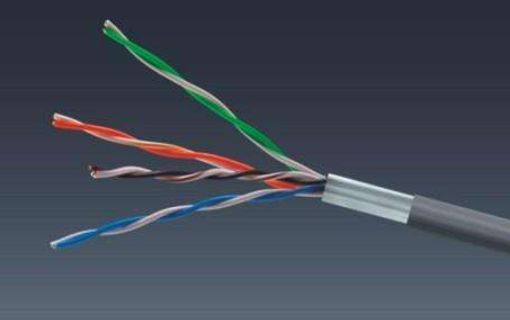

网线有两种做法,一种是交叉线,一种是平行(直通)线。
交叉线的做法是:一头采用568A标准,一头采用568B标准。
平行(直通)线的做法是:两头同为568A标准或568B标准。(一般用到的都是568B平行(直通)线的做法)
扩展资料:
超5级双绞线还使用4个绕组对和1根张力线。线对的颜色与5类双绞线完全相同,即白橙色、橙色、白绿色、蓝色、白蓝色、绿色、白棕色和棕色。裸铜线直径为0.51毫米(线规为24AWG),绝缘线直径为0.92毫米,UTP电缆直径为5毫米
尽管超5级非屏蔽双绞线也能提供高达1000Mb/s的传输带宽,但它们通常需要昂贵的特殊设备的支持。
因此,它通常仅适用于100兆字节/秒的快速以太网,用于将台式交换机连接到计算机。如果不打算将来将网络升级到千兆以太网,也可以在水平布线中使用超5级非屏蔽双绞线电缆。
