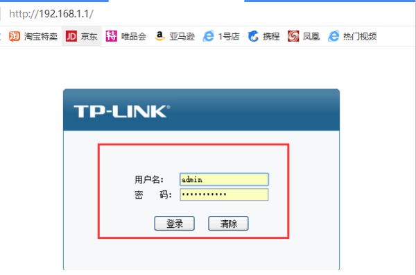

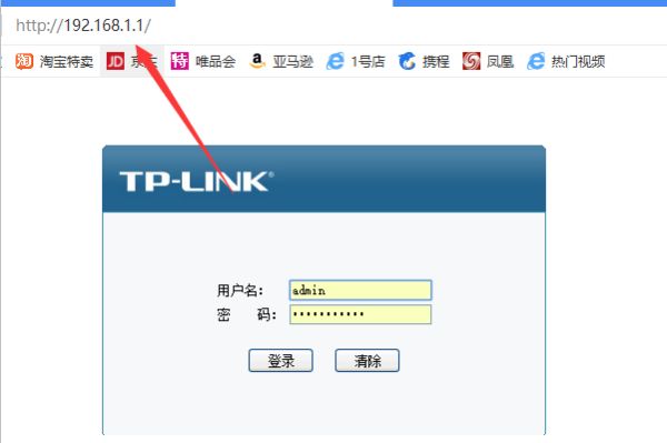

1、将第一个路由器的LAN口连接电脑,在电脑的浏览器中输入其背面标记的IP地址按回车键。
2、在登录界面中输入其背面标记的用户名和密码点击登录。

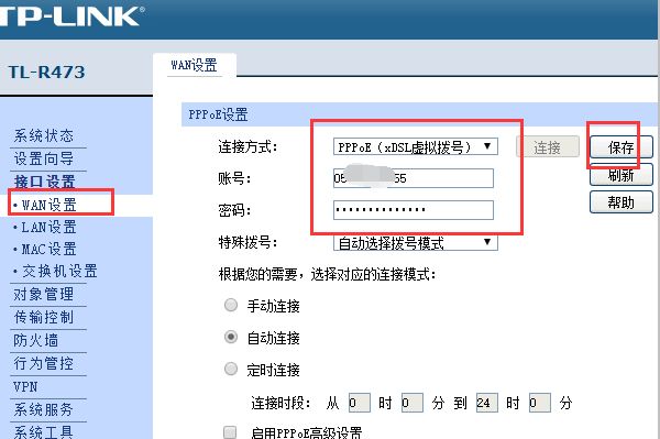

3、进入该路由器的后台以后点击导航栏的接口设置,点击WAN口设置,在其主界面中选择连接方式为PPPOE,然后输入网络服务商提供的上网账号和密码点击保存。

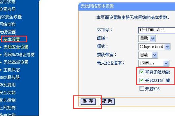

4、再点击导航栏的无线设置下面的基本设置按钮进入,在主界面中勾选开启无线功能和SSID广播。

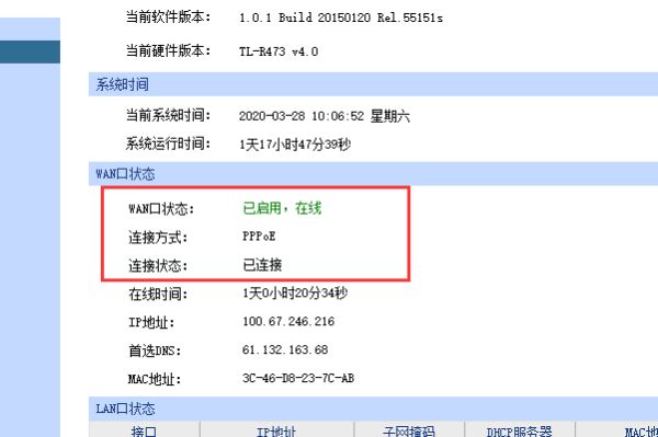

6、此时将网线连接网络服务商的设备,另外一头连接到该路由器的WAN口。
6、可以看到当前的路由器已经连接成功并可以上网了。

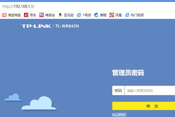

7、将电脑与第一个路由器断开连接,使用网线连接插入第二个路由器的LAN口连接电脑以后,在浏览器中输入其背面标记的IP地址,并输入用户名或密码点击登录。

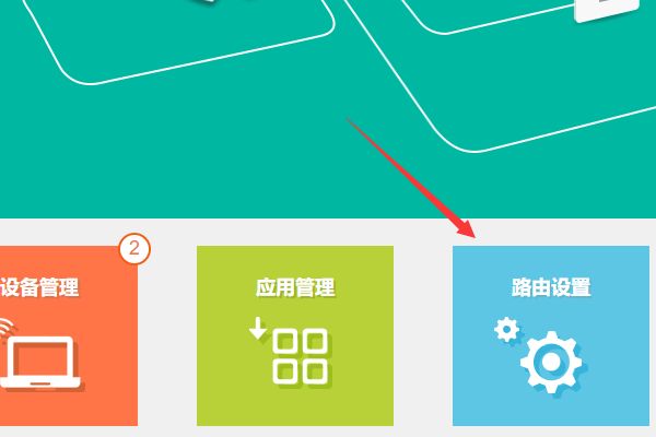

8、进入到第二个路由器后台以后,点击下面的路由器设置进入。

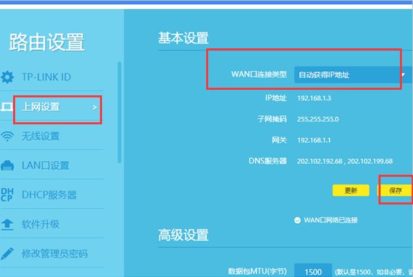

9、在出现的界面中点击上网设置,然后选择WAN口连接类型的自动获得IP地址并点击保存。

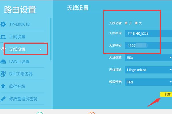

10、再点击左侧的无线设置进入,开启无线功能并输入无线信号名称和密码点击保存。

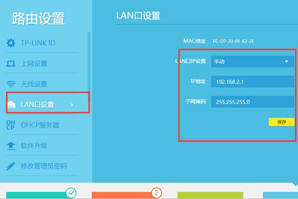

11、再点击下方的LAN口设置按钮,在出现的界面中输入与第一个路由器IP地址不同的号段,如192.168.2.1点击保存。

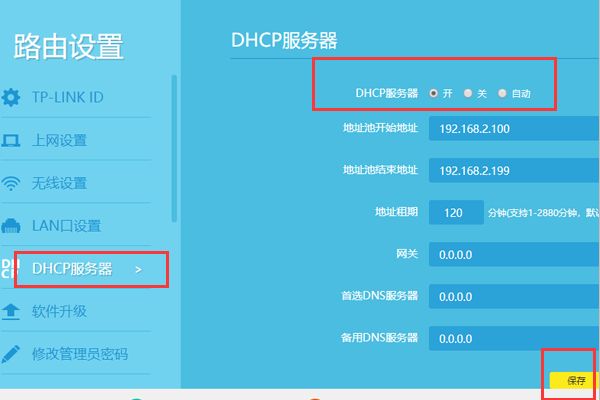

12、再点击下面的DHCP服务器,在出现的页面中勾选开启DHPC服务器,点击保存。

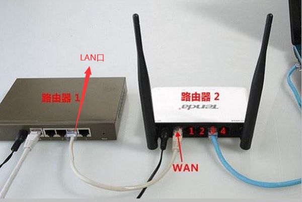

13、此时两个路由器均设置完毕了,保持第一个路由器与光猫的接线不动,使用网线插入第一个路由器的LAN口,另外一头接入第二个路由器的WAN口就完成相关连线了。

4、在电脑的浏览器地址栏中输入该路由器的IP按回车并输入密码登录。
5、进入路由器后台以后点击路由设置进入。

7、再点击无线设置,勾选开启无线功能和广播,输入无线信号名称和密码点击保存。
