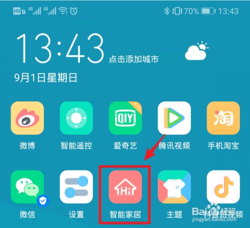

一、华为路由中继模式怎么进入管理
解锁手机进入系统后,打开手机的华为智能家居应用进入。
请点击输入图片描述

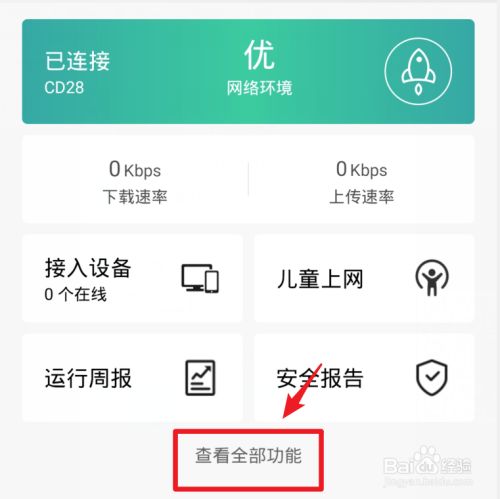

3
进入路由器的管理界面后,我们选择查看全部功能的选项进入。
请点击输入图片描述

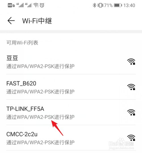

5
点击该选项后,在WiFi列表中,选择需要中继的WiFi信号。
请点击输入图片描述

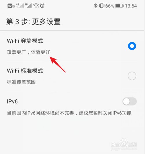

7
点击后,在更多设置中,选择需要中继的WiFi模式,这里建议选择WiFi穿墙模式。然后点击下一步。
请点击输入图片描述

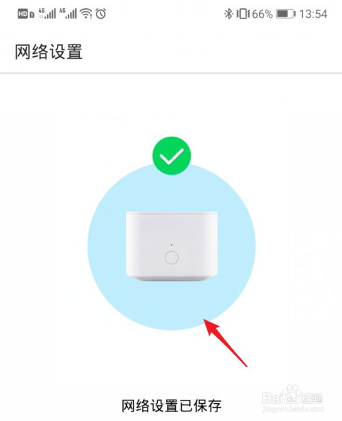

8
点击后,页面会提示网络配置成功。路由器的指示灯会亮绿色,这时表明中继成功。
请点击输入图片描述
