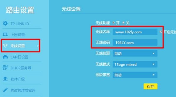

一、修改wifi名称
电脑用网线连接到路由器的LAN口,然后登录到路由器的设置页面,把wifi名称也修改一下。
修改wifi名称后,手机、笔记本电脑搜索连接新的wifi信号,输入wifi密码就可以连接上了。

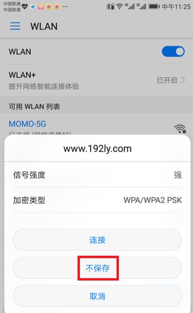

二 、删除wifi记录
修改wifi密码后,手机、笔记本连接不上wifi信号,是因为手机、笔记本电脑中保存的wifi密码,与现在的wifi密码不一致引起的。
我们只需要删除手机、笔记本电脑中保存的wifi记录,然后重新连接这个wifi信号,输入现在的wifi密码,就可以连接上了。

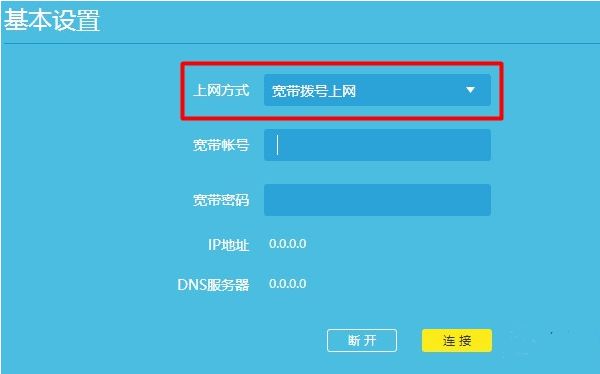

重新设置上网参数
在设置路由器上网参数的时候 上网方式应该选择:宽带拨号上网(ADSL拨号、PPPoE拨号)——>然后在页面中,填写你家的宽带账号、宽带密码。
