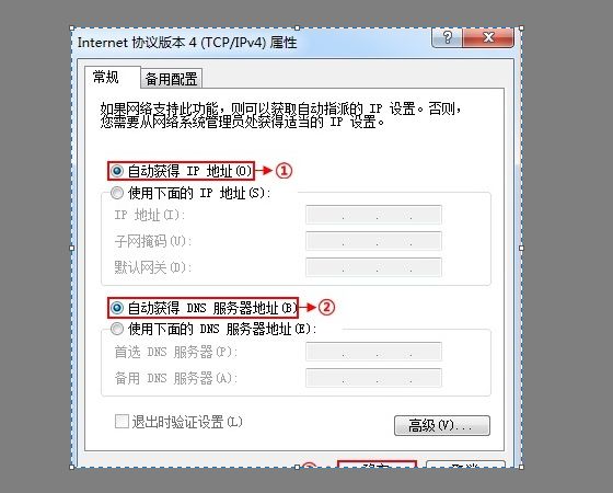

设置需要做准备:将电脑网卡设为自动获取IP地址,并正确连接电脑与路由器。

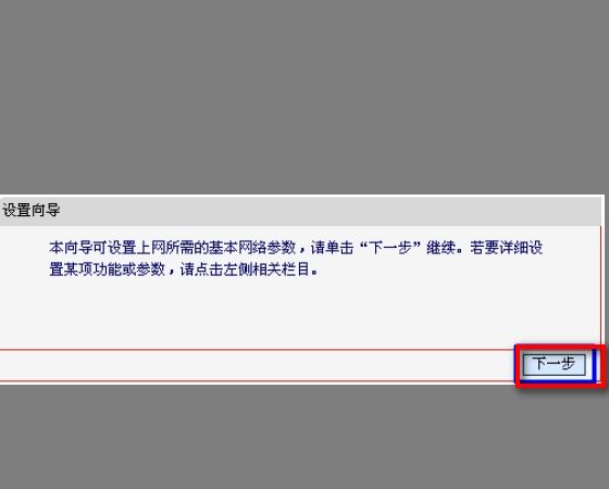

2、首次登录时,会自动弹出“设置向导”,点击“下一步”。

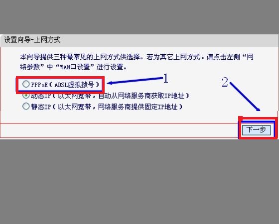

3、根据入网方式选择上网方式,点击”下一步“。

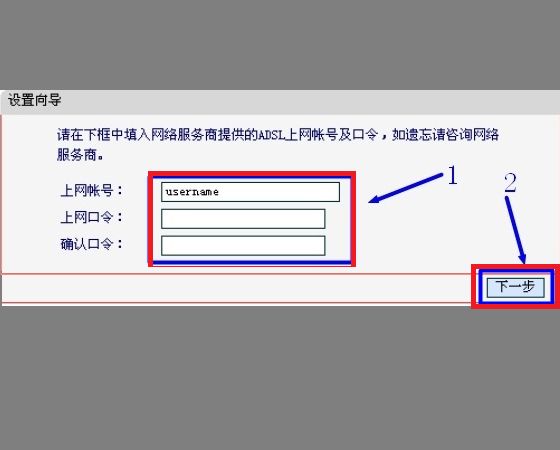

4、填写上网帐号与密码,点击“下一步”。

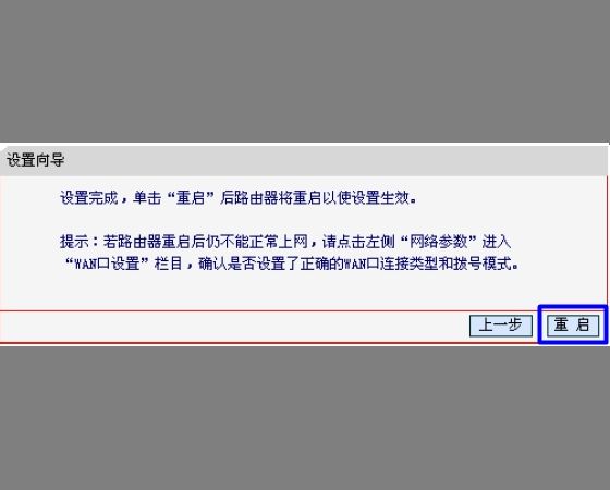

6、点击“重启”。待MW310R无线宽带路由器重启完成后,刚才配置的上网参数和无线网络就会生效,用户可以通过有线或者无线的方式连接MW310R路由器上网了。
