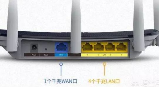

1、识别假千兆路由之网口
无线路由的接口分为WAN口和LAN口,所谓的输入和输出接口,一款真正的千兆路由,无论是WAN口还是LAN口,都应该是千兆的,而那些“假”千兆路由,通常WAN口是千兆,但LAN口却是100M,这样的偷工减料基本能在第一时间被玩家发现。
这样的玩法别以为厂商仅仅是节省了几个LAN口,而是路由器是厂家为了偷工减料减少了千兆交换芯片导致的,这样的捞钱办法,对于跑量的路由器产品而言还是相当不错的。

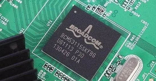

2、识别假千兆路由之CPU
路由器WAN口、LAN口以及无线速度都是千兆级的,但是一旦接入用户变多,网络速度就会立马下降到几个终端加起来不到100M。这样的问题让不少玩家困惑,实际问题出在CPU身上。为了省成本,使用的低端CPU拖了路由器的后腿,不足以支撑多台设备同时高速接入。
芯片
目前主流市场的真千兆路由通常使用博通(高通)方案,其中性价比最高的如MW4530R也要近300元,而很多互联网品牌却迷恋MTK MT 7620(n/A等次级编号)一类方案,其主芯片就只支持4/5个fast ethernet通道,也就是常说的百兆以太网通道,当然不可能支持千兆以太网。
小编点评:
芯片占路由器成本的比例相当高,通俗的解释你完全可以理解为“人不识货钱识货”,100元左右买千兆路由的小伙伴,恐怕一开始也就没打算真的买一款千兆路由吧?

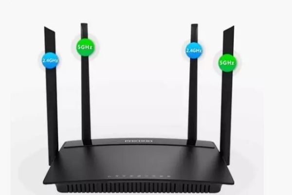

千兆网络究竟有怎样的好处?
千兆无线对于提升无线使用质量是很有帮助的,尽管其重点并不在“千兆”上。简单来说,常见的调制/频宽下,2.4G一个频段/天线能提供150M带宽(11n),5G一个频段/天线能提供433M带宽(11ac),采用多收多发(MIMO),可以将多个天线的带宽合并。
双频路由器
对于终端设备越来越多的家庭和小企业用户而言,千兆路由显然能够改善网络质量,让更多设备可以高速、稳定的运行。
同时,千兆处理能力,就意味着可以使因路由器的高负荷运作带来的死机、延迟、卡机等现象的可能性大大降低,而千兆也可以让用户网络保留更大的扩展空间,方便用户在未来几年进行扩展。
2.4+5Ghz双频千兆路由器
尤其是802.11AC双频路由器的出现,双频千兆路由器拥有两个频段2.4GHz和5GHz,千兆光纤时代,要想真正将速度进行到底,必须得选择11AC路由,而且这也是必然的趋势。

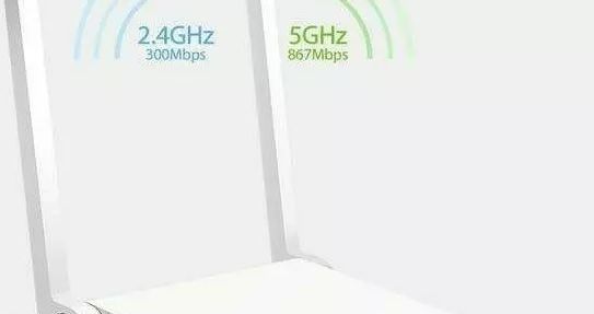

三,从无线速率看区别
千兆路由器是2.4G频段和5G频段的WiFi,2.4G频段的300Mbps速率加上5G频段的867Mbps的速率合起来为1167Mbps,都是双频网络。
普通百兆路由器无线速率最大450Mbps,大多只支持2.4G一个频段的WiFi。
