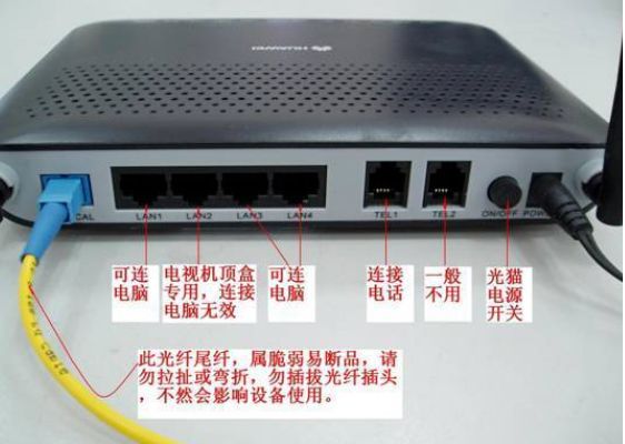

路由器有光信号的指示灯说明这是一个光猫和路由器合体的PON设备,而造成光信号闪红灯可能是由于以下的原因:
1、机房光口发光较低或不发光,造成用户端光猫工作不正常,此时光信号灯收不到光缆上发来的光信号或收光信号功率过低,会造成光猫跟机房握手不正常,此时光信号灯会闪亮或者红灯告警。
2、光缆故障(包括分光器坏),也会造成光猫处收不到光或收光过低,此时光信号灯也会闪亮或者红灯警告。
3、光猫本身故障,收光器部分损坏也会造成这种现象。

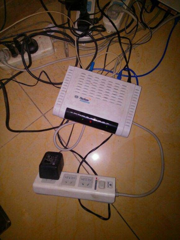

光信号闪红灯,是光纤有问题,应该无法正常上网,这种情况需要致电宽带运营商报修了。说明光路断,在光路断的情况下,光猫上的业务均不能使用,也就是说是不能上网的。说明光路不通,也就是光纤断了或某处接口未接好,在排除你未插好或光纤弯折角度过大的情况下就只能叫维护人员来维修或重新布线了。
无线路由器就wlan指示灯不亮一般为连接猫或外网不通,也可能是连接线有问题;
如果是猫,看一下猫工作是否正常,如果正常很可能是线的问题;
如果连接的是外网,先换一下本地的连接线,如果无效那就是运营商的网络有问题,可以直接与运营商联系解决。

服务器出现故障比如服务器维护都会造成亮红灯。 以上四种状况不管哪种出现,用户基本都解决不了,只能打电话报障了。 最后打了10000号给电信客服,他们安排人员过来修了,给我排了一根线,做了光纤头,然后就可以上网了。
