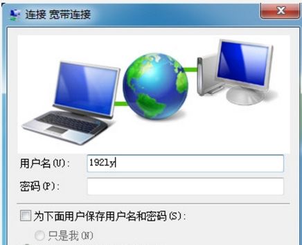

1、先把你的水星路由器中的网线全部拔掉,把水星路由器放在一边,测试宽带是否正常的时候,用不到它了。
2、把猫/光猫中接出来的网线,直接插在电脑的网口上面。
3、然后电脑中用“宽带连接”程序进行连接上网,注意观察此时电脑能否正常上网
4、如果此时电脑上网正常,说明你家的宽带没有问题的。请继续后面的步骤,如有就是宽带的问题了。

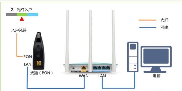

5、水星路由器中的WAN接口,需要用网线连接到猫的网口。如果你家的宽带没有用到猫,那么需要把入户的宽带网线,插在水星路由器的WAN接口。
6、用来设置水星路由器的电脑,以及需要连接这台水星路由器上网的其它电脑,都需要用网线连接到水星路由器的LAN接口(1\2\3\4)。
