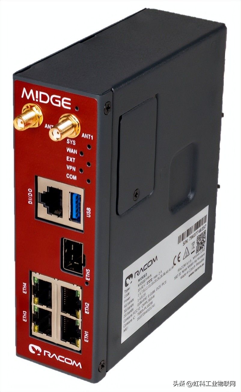

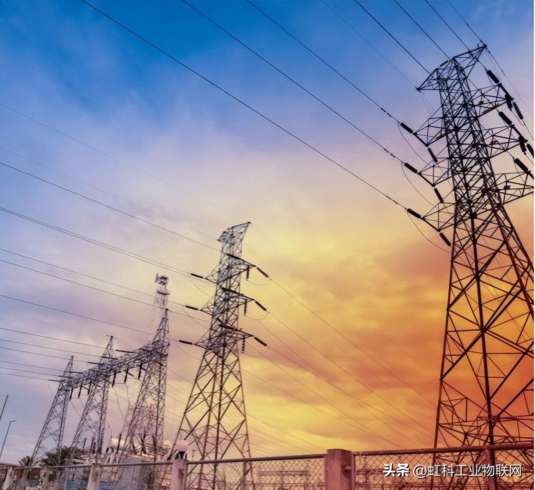

虹科M!DGE工业蜂窝路由器主要用于关键基础设施的SCADA系统和遥测应用,如电力和水利设施、石油和天然气行业。由于M!DGE的多功能性,它也很适合于POS、ATM、网络监控和安全/监视等对可靠性要求较高的应用场景。 061833i0s490yknv8007bd.jpg 061833gf3zfffm5mk5kfu3.jpg 三、亮点优势(1)串行SCADA协议

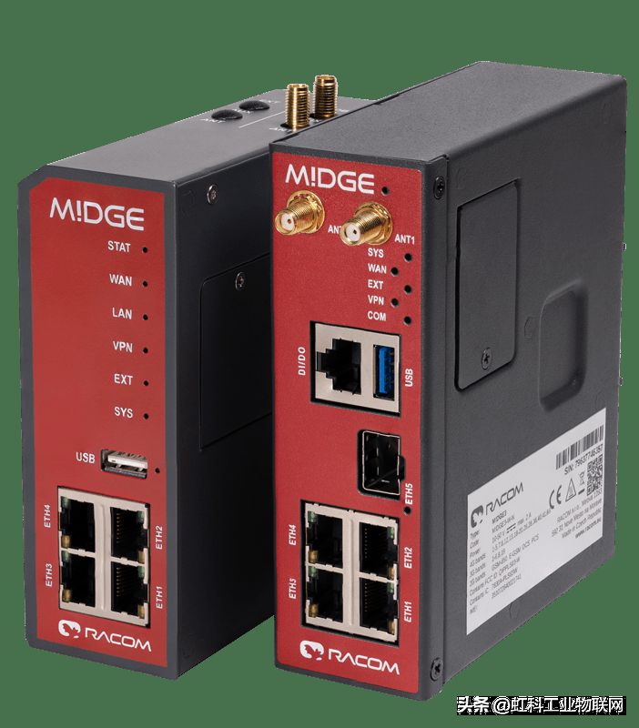

侧面设计有2个用于Micro SIM的SIM卡槽,支持自动故障切换;通过IEC 61850-3, IEEE 1613认证,符合变电站要求。 061834eatuqkkiniexjaqo.jpg (3)高安全性

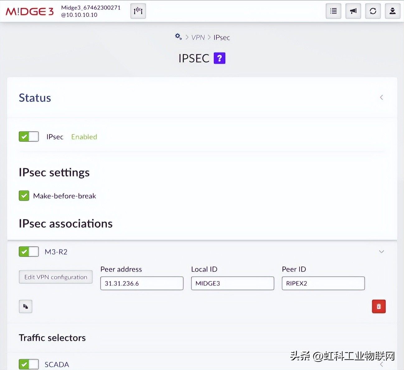

提供权限管理控制功能,提供4个级别访问方式(访客、技术人员、安全技术工程师、管理员),每个级别支持无限个用户登录;支持IPsec协议,提供加密的端到端隧道模式,在隧道模式,整个IP数据包都经过加密和身份验证,然后封装到新IP数据包中。此外,虹科M!DGE配置有功能齐全的标准Linux防火墙(第2层– MAC,第3层– IP,第4层 – TCP/UDP, SMS筛选器)。 061834uq2dlt22hrz21htt.jpg (4)接口类型丰富

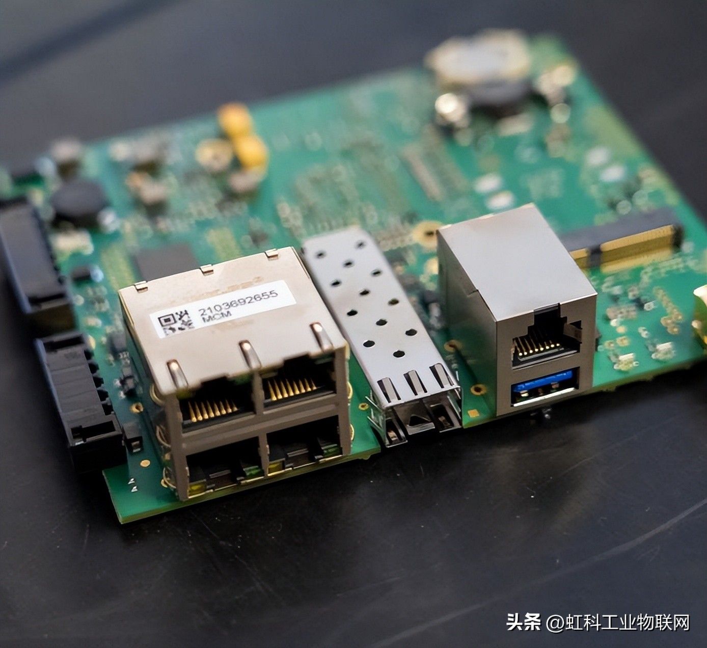

含有1个SFP接口、4个千兆以太网口、1个RS232/RS485接口、1个USB、3个DI、3个DO、 1个DiffDI、2个天线接口以及5个终端服务器。虹科M!DGE还支持可选mPCle扩展模块,扩展第二个蜂窝模块、2个RS232接口、GPS等。 061834hbcf2d82bc81y0hz.jpg (5)管理与诊断
