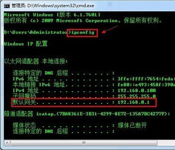

1、首先打开“运行”对话框,在对话框中输入命令“CMD”进入MSDOS界面。
2、在弹出的MSDOS界面中,输入命令“ipconfig",然后找到”默认网关“,其对应的IP地址通常就是本地路由器的IP地址。

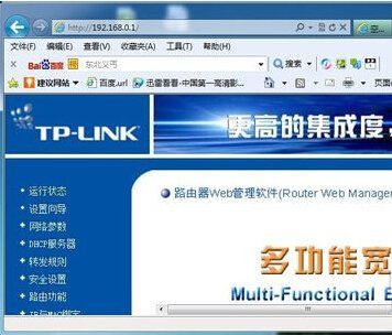

3、打开浏览器,在地址栏中输入”http://192.168.0.1",(其中的“192.168.0.1”就是默认网关地址)。

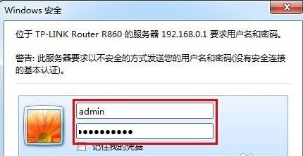

4、在按下回车键时,就会弹出路由器登陆界面,此时输入路由器的用户名和密码,点击“登陆”按钮。
5、然后就会发现路由器管理界面打开啦。在这个界面中可以对路由器的这项参数进行设置以满足日常所需。
