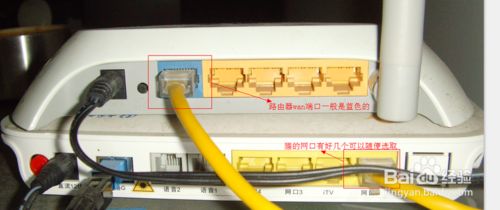

猫的lan端口牵一个网线到无线路由器的wan端口,具体方法:
