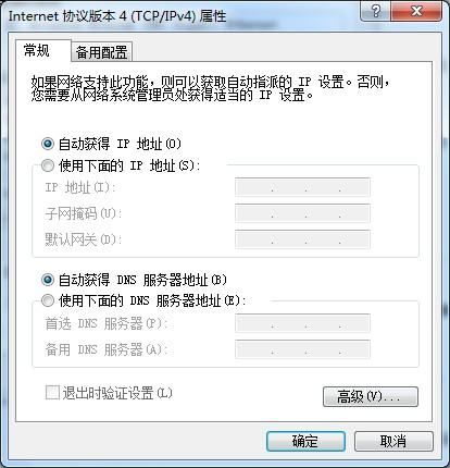

2.计算机网络设置(做设置时请将计算机通过网线连接至DI-524M的LAN口之一)
  首先设置计算机本地连接的IP地址
  (1)计算机桌面上,右键单击“网上邻居”,选中“属性”。弹出“网络连接”窗口。
(2)右键单击本地连接-属性
(3)在随后弹出的“本地连接 属性”对话框中,选择Internet协议(TCP/IP),然后点击下方的属性按钮。在随后打开的窗口里,选择“自动获得IP地址”,单击确定,再回到前一个界面之后点击关闭。当计算机连接到DI-524M时,计算机即会自动获得IP地址。

笔记本用路由器拨号上网,电脑IP以及DNS选择自动获取即可,其它不用任何设置,记得在从路由器LAN口接根网线到笔记本上。有线上网会比无线上网稳定。
