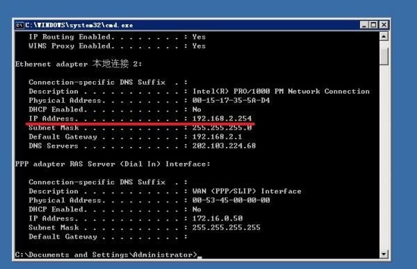

一、路由器连不上公司局域网
像你说的这种情况,应该是无线路由器所用的网段与公司局域网所用的网段冲突了(比如:都是用了192.168.1开头的IP地址).
首先你要确认公司局域网用的是那一段的IP(假设是用了192.168.1开头这段的IP),然后你登录进无线路由器,把无线路由器的WAN口设成自动获取IP,LAN口的IP地址改成192.168.2.1(反正不是192.168.1.1就得了,192.168.0.1也得),注意!修改LAN口地址后会导致路由器重启,你要重新用192.168.2.1这个地址登陆进路由器.
然后再在DHCP里面把分配IP地址范围改成是192.168.2开头的(比如192.168.2.100-192.168.2.199).保存,重启,再刷新下你的无线网卡,应该得了.
问题补充:如何确认公司局域网用的是哪一段的IP?
把笔记本电脑接到公司局域网,然后"运行"---CMD,在命令提示符下打ipconfig/all 你看下ip address 后面是什么IP地址(如图).同样的,把笔记本接在无线路由器下,查看ip address 后面是什么地址.比较两个地址,看前面的是不是一样的?(比如是不是都是192.168.1),如果一样,说明冲突了,按我前面讲的把无线路由器重设一下.
