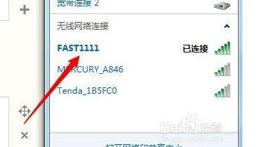

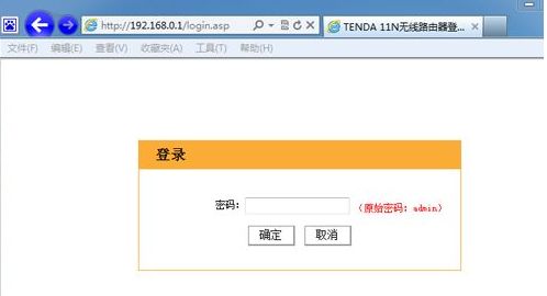

二、没有网线如何连接路由器进行设置
直接用的笔记本无线连接路由器来设置就可以。
1、笔记本搜寻无线信号,如果是新买的路由器、信号最强没有密码的就是无线路由器了。
2、连接进去之后,在浏览器地址栏输入192.168.1.1或192.168.0.1.账号密码admin或密码为空,
然后参照说明书来配置你的路由器就可以了。
