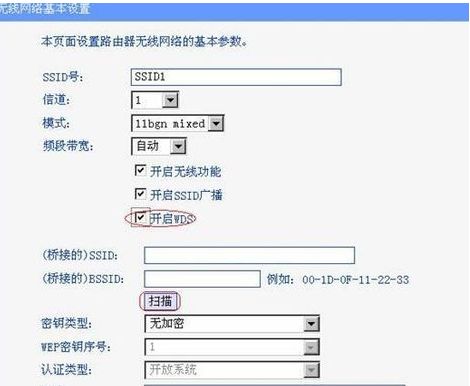

1、修改无线参数并开启WDS扫描信号
电脑连接副路由器,登录管理界面,点击
无线设置
无线基本设置,修改
SSID号
与主路由器相同,固定
信道,勾选开启WDS,点击
扫描。

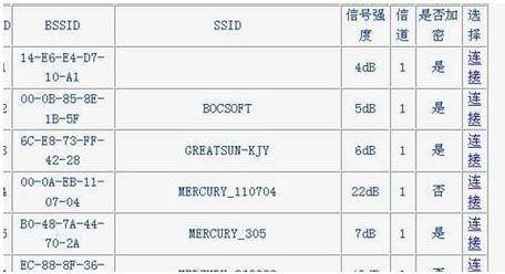

2、选择主路由器信号
在扫描页面中找到主路由器的SSID,点击
连接。
注意:如果WDS扫描不到主路由器的信号,请确认主路由开启无线功能,且尝试减小主、副路由器之间的距离。

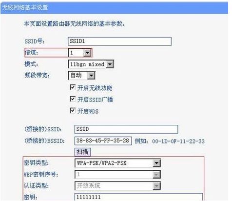

3、选择加密方式并输入无线密码
密钥类型
选择主路由器的加密方式,在
密钥
位置输入主路由器的无线密码,输入完成后点击
保存。无需重启路由器,继续下一步设置。

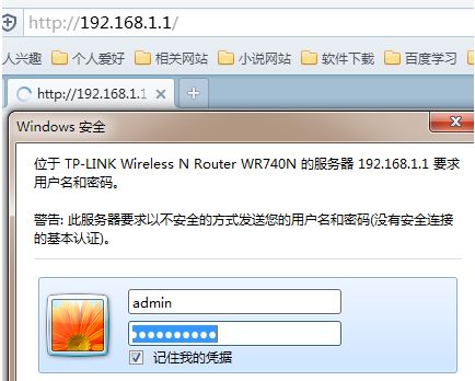

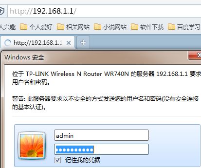

1、首先登入和宽带猫连接的路由器,即第收到其他维修同行的一台路由器,网址位192.168.1.1:如图

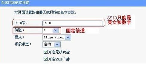

2、在无线设置-基本设置中设置“SSID号”、“信道”,设置固定信道号,如图:
3、在无线设置-无线安全设置中设置无线信号加密信息。记录该无线路由器设置后的SSID、信道和加密设置信息。

1、登入需要桥接的第二台无线路由器,网址任然为192.168.1.1.后面会更改

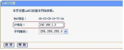

2、在网络参数-LAN口设置中,修改IP地址和第收到其他维修同行的一台路由器不同(目的在防止IP地址冲突,不能进行上网),如192.168.1.2,保存,路由器会自动重启。
3、在无线设置-基本设置中勾选“开启WDS”。点击“扫描”,搜索周围无线信号,就是要扫描第收到其他维修同行的一台的路由器。
4、  在扫描到的信号列表中选择第收到其他维修同行的一台路由器SSID号,如下图中SSID,点击“连接”。
5、将信道设置成与第收到其他维修同行的一台路由器信道相同,这里是1.同时设置加密信息和第收到其他维修同行的一台路由器相同,点击“保存”。如下图:

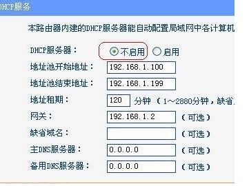

6、关闭DHCP服务器。在DHCP服务器中,选择“不启用”,保存,重启路由器。

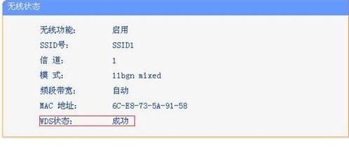

7、  此时第收到其他维修同行的一台无线路由器与第二台无线路由器已成功的建立了WDS连接。就可以上网了。
