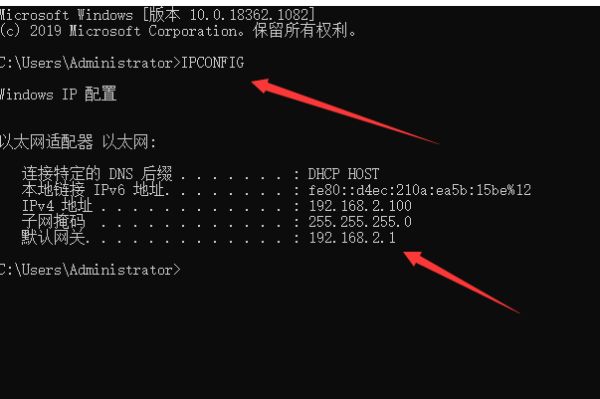

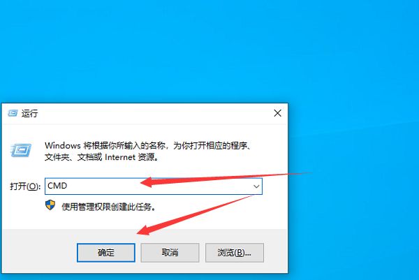

1、在电脑连接光猫正常上网的情况下,同时按下键盘上的WIN和R键,输入CMD点击确定。
2、在出现的命令对话框中输入IPCONFIG按回车,记下当前的光猫网关。

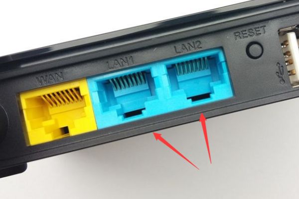

3、此时断开光脑与电脑的连接,使用网线将路由器的LAN口与电脑连接。

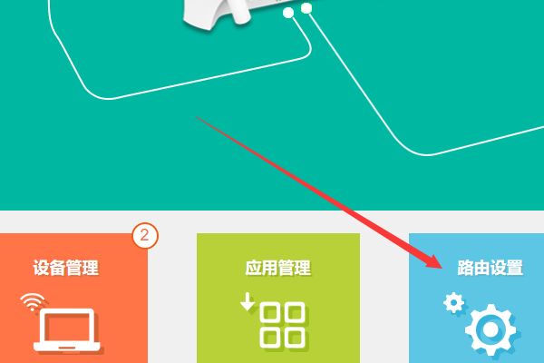

5、登录进入该路由后台以后点击路由设置。

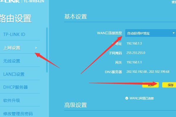

6、在出现的路由设置界面中点击上网设置,选择WAN口连接方式为自动获取IP地址以后点击保存按钮。

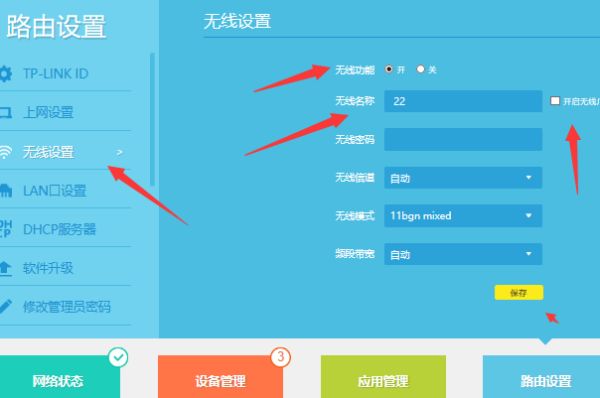

7、再点击无线设置,勾选开启无线功能并输入无线名称和密码点击保存。

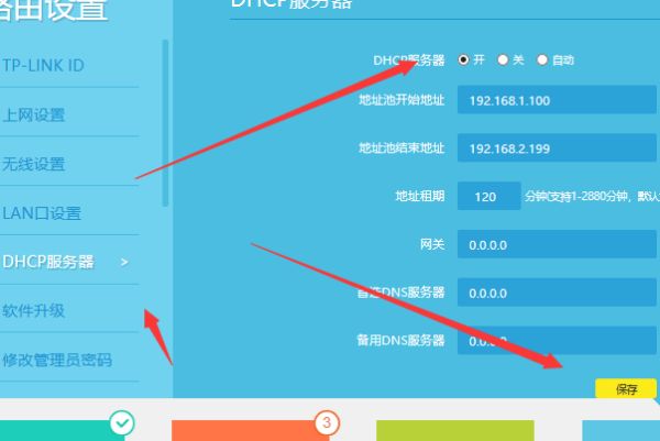

8、点击DHCP服务器,勾选开启该路由器的DHCP功能以后点击保存。

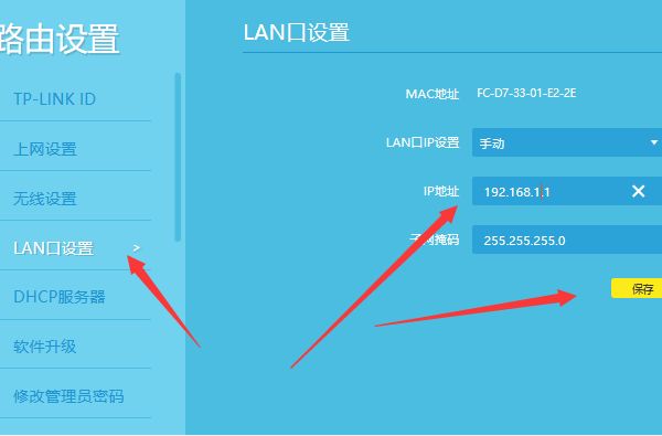

9、此时点击LAN口设置,将该路由器的IP地址设置为不同于之前记下的光猫网关地址点击保存。

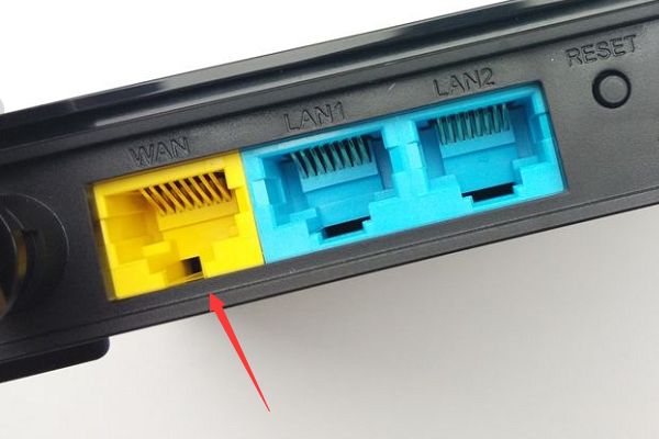

10、此时将光猫的网线与该路由器的WAN口进行连接。

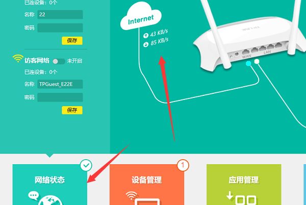

11、点击页面中的网络状态就可以看到已经有数据传输了,即已经完成连接光猫并可以上网了。
