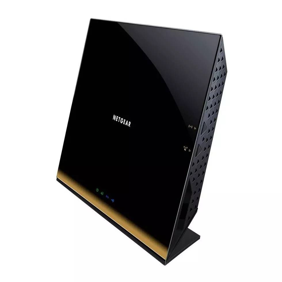

在具体解析多天线意义之前,我们还是通过实际的对比测试来看看不同天线数量无线路由器在信号方面的差异吧!在测试产品方面,我们选择了没有外置天线的Netgear R6300V2;而在多天线产品方面,我们则选择了某厂商高端的8外置天线无线路由器。 061620yomrjjvemjjgciev.jpg
Netgear R6300V2
测试方面,我们统一使用苹果Macbook Air(苹果这款笔记本采用博通802.11ac网卡,最高带宽支持1300Mbps)连接两个路由器的无线信号。两个路由器都放在卧室中,而笔记本位置则放在卧室以及客厅中,客厅到卧室隔有一堵墙,距离在6米左右。这样我们就能通过笔记本检测到它接受两款路由器的信号表现。在测试中,我们将尽量使用简单的方式让大家一目了然地看到两款路由器的信号差异,不会使用专业的方式去分析具体的数字。最后要说的是:测试中我们以路由器的5GHz频段为例。
Netgear R6300V2

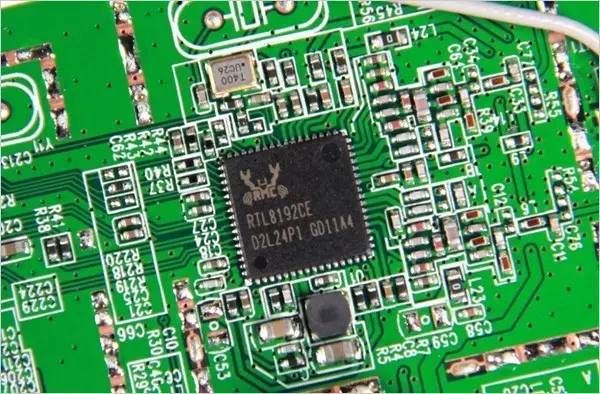

那么就很多普通用户所关心的问题来谈,怎么才能让无线路由器的信号覆盖范围变大,穿墙能力更强呢?实际上这取决于两个前提,WiFi芯片的发射功率以及天线的增益。
通常来说,WiFi芯片的发射功率越高,信号自然也就越强,所以一个不足百元的低价无线路由器穿墙能力比价格上千元的高端无线路由器强,也是很可能的。因为它的WiFi芯片发射功率高。不过这也有个限制,我国规定的无线路由器2.4GHz频段最高发射功率是20dB,在这个前提下,谁的发射功率更高,谁的覆盖范围和穿墙能力就越出众。 061621znncexu7xcxooxg7.jpg
WiFi芯片的发射功率对信号强度至关重要

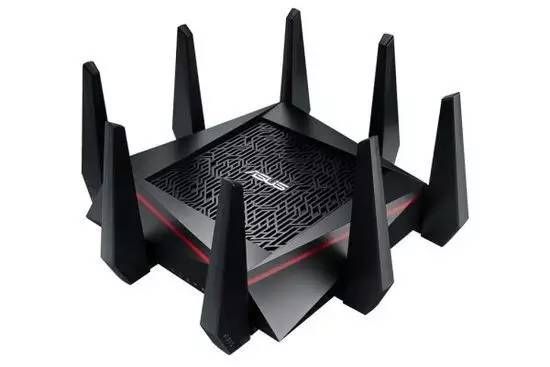

而在无线路由器设计上,实际的情况就是每根天线都会单独对应MIMO技术,无线路由器采用2×2MIMO,就需要2根天线,要采用4×4MIMO,就需要4根天线。那么那些六天线、八天线的无线路由器是怎么回事呢?以拥有8根外置天线的华硕RT-AC5300为例,它在2.4GHz频段的信号采用了4×4MIMO技术,需要4根天线,而在5GHz频段的信号同样采用了4×4MIMO技术,也需要4根天线,这样总共就要8根天线,非常好理解。 061621nbmp1t1jf2v3pbva.jpg
华硕RT-AC 5300在双频段无线信号都采用4×4MIMO,所以有8根天线
值得一提的是,使用多MIMO技术的无线路由器并不一定需要多根天线,比如一些双频都使用4×4MIMO的无线路由器只有4根外置天线,这是在发射无线信号时,2.4GHz和5GHz两个频段都重复使用相同的天线,无需单独给一个频段设计天线了。这种设计或许在扛干扰和信号质量上要略逊于多天线的设计,但可以节约成本也是不争的事实。
此外,即使厂商不使用外置天线,使用内置天线,也可以达到同样的效果,比如R6300V2虽然没有外置天线,但实际内置6天线,采用3×3MIMO,当然这也要看厂商在设计时对于产品的考量和信号的优化。而且从某个角度而言,在保证信号质量的前提下,厂商一定程度上也是希望外置多天线的设计能为产品增加一些噱头和卖相……
