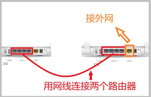

3、最后将主路由器接出来的网线接在从路由器的LAN端口上(随便哪一个都行),注意不能是WAN端口。

否则到时候不知道通过哪个192.168.1.1上网了,然后用一条网线将两个路由器的wan口连接一下就可以了,不设置dhcp电脑就需要就自己手工设置ip。

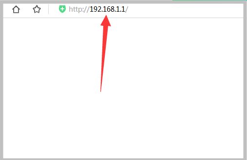

3  打开网页浏览器,在地址栏中输入路由器登陆地址:192.168.1.1,并按回车确认。在弹出的登陆框中输入用户名admin和密码admin。

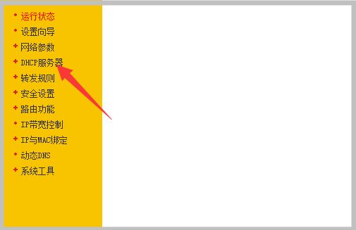

6 其次,第收到其他维修同行的一台路由器需要开启DHCP服务。在左边选择“DHCP服务器”,再选择“DHCP服务”。

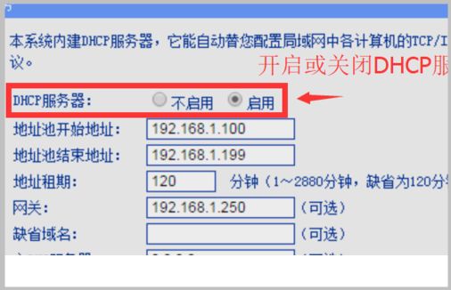

7 将右边的“DHCP服务器”设置成“启用”即可.

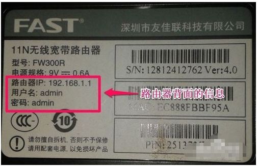

要通过路由器主页去设置,路由器背面有主页网址和用户名密码,可以登录主页进去设置,具体方法如下:
1、首先查看路由器背面,上面有路由器主页网址,如下图所示;

6、将第二个路由器连接到第一个路由器:使用网线插入第一个路由器的任意一个LAN口即可(接口名称路由器上一般有标识)。

插入第二个路由器的任意LAN口的同时要关闭DHCP服务。
若要使用多个路由器连接,则按上述的方法连接第N个路由器即可。注意除第收到其他维修同行的一台路由器之外其他路由器都需要关闭自身DHCP功能。
