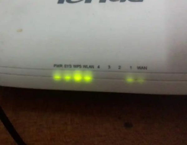

二、路由器只有电源灯亮怎么回事
路由器只亮一个灯的话,最可能的是电源灯。如果电源灯(power)正常,此时就要查看下网线端口是否正常。可以将网线直接插到电脑上,如果有黄灯闪烁,说明网线没问题,那么就是路由的入线口有问题,如果wlan口正常闪烁,那么就是电源灯有问题,此时如果网络连接正常,直接忽略即可。
不太可能是wan口闪烁,而其他口不闪烁。如果路由不能上网,并且灯不亮的话,建议重新换个路由器。建议您先给路由器进行恢复出厂设置,恢复出厂设置操作方法:路由器通电状态下,长按住路由器后面RESET小按键(部分路由器为小圆孔,可用牙签或者笔芯长按)5~10秒之后,路由器的SYS灯灭掉或者常亮不闪的时候就放手,如果您这样恢复出厂设置,路由器的SYS灯不亮也不闪,那么您的路由器可能坏了。

如果只亮电源灯大致问题如下:
1、线路不通,检查方法,直接把线从猫连到电脑看看。
2、路由器设置不正确,一般设置是在浏览器输入192.168.1.1或0.1恢复默认设置。
3、路由器损坏。
