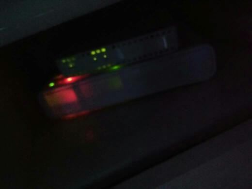

一、wifi路由器红灯亮了是怎么原因
WIFI路由器亮红灯是因为外部网络连接故障或内部网络连接故障。
1.宽带欠费,现在宽带业务基本都是后付费模式,运营商会因客户宽带欠费过久而暂停宽带服务,这种情况只需缴清欠费即可。
2.室内部分光纤弯折过大。 光纤弯折过度会影响光信号在光纤内光的全反射传输,只要把光纤顺直即可。
3.室内尾纤连接光猫接头松脱或者接触不良,这种情况需要将接口拨下清理下然后重新插回试试。
4.光猫光接口有问题,这种情况属于光猫硬件问题,只有将光猫送修至客服或者更换一个新的光猫。
5.区域宽带故障,可能整个区域的宽带正在检修或者出了故障在维修,这种情况可以拨打客服电话了解情况,等待维修人员修复好宽带。

路由器亮红灯说明这种设备不是路由器,是光猫和路由器合体的PON设备。也就是目前比较普及的光猫。光信号亮红灯有以下几种情况:
1、光猫光接口有问题,需要更换光猫。把接头插好即可恢复。
2、室内部分光纤弯折过大。是设备“网卡故障”,不亮表示“没连接”或“识别不到设备”
3,line指的是信号,或者互联网回馈的信号通过modern时,data指数据、wifi等,常亮代表无线信号,一般在路由器中开启了无线信号就会常亮,闪烁代表有设备通过wifi进行联网。
解决方法:
重新拔插一次网线, 猫接出来的网线接在无线路由器的WAN口,就重新设置无线路由器、还是不行的话,电脑接在无线路由器的任一LAN口,把无线路由器复位(恢复出厂),过一会看看,把猫和无线路由器都关了再打开。

原因以及解决方法:
1、电脑连接的宽带网络的光信号显示红灯,明显是提示用户宽带网络掉线,导致显示红色指示灯提示。
解决方法:只需要重新启动光纤猫设备的连接,就可以恢复宽带网络光信号的连接 。
2、路由器光信号闪红色灯,一般是光纤损耗太大,会造成延迟或是中断。
解决方法:报修吧,去检测光纤线路(包含尾纤),手机连上不稳定只能说明路由器信号不好,如果在路由器附近连接上还是不稳定,那么很负责的告诉你路由器也有问题,自己尝试下 。无线路由器是用于用户上网、带有无线覆盖功能的路由器。
