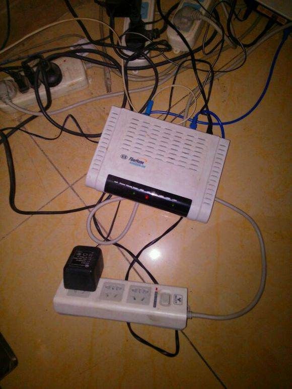

路由器的光信号亮红灯”说明这种设备不是路由器,是光猫和路由器合体的PON设备。也就是目前比较普及的光猫。光信号亮红灯有以下几种情况:
1、光猫光接口有问题,需要更换光猫。(这种情况比较少见)。
2、室内尾纤连接光猫接头松脱。把接头插好即可恢复。
3、室内部分光纤弯折过大。光纤弯折过度会影响光信号在光纤内光的全反射传输,只要把光纤顺直即可。
4、室外部分光纤有折断,需要找运营商处理。
5、运营商机房设备光端口故障,也需要运营商处理。

1.光信号亮红灯,说明它接收不到光纤信号了,可能是光纤断了,如果重启无效,就报修吧。
2.上联分光器故障(一般这种故障,你周围的邻居也用不了。)
3.光纤尾纤没有插入到光猫上(自己检查)
4.光缆故障(包括分光器坏),也会造成光猫处收不到光或收光过低,此时光信号灯也会闪亮或者红灯告警。
路由器LOS闪红(大部分路由器)的原因是因为网线没有连接好,你插拔一下与外网连接的线,如果不行可能是运营商的设备断电或线路有问题,可以直接打电话让他们来修。
三、路由器一直闪红灯是怎么回事
光信号闪红灯,是光纤有问题,应该无法正常上网,这种情况需要致电宽带运营商报修了。说明光路断,在光路断的情况下,光猫上的业务均不能使用,也就是说是不能上网的。说明光路不通,也就是光纤断了或某处接口未接好,在排除你未插好或光纤弯折角度过大的情况下就只能叫维护人员来维修或重新布线了。
