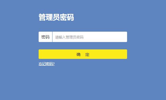

一、想给路由器设密码
路由器的地址,账号,密码一般都在路由器背面或说明书里。
打开浏览器。
登录192.168.0.1,其他路由器也类似,有可能是192.168.1.1,具体地址请参考路由器说明书。
未设置过的(初始的和重置后的)用户名和密码都是:admin,输入完毕登录即可。
2、进入管理员账户设置页。
依次点击“维护”-》“管理与设置”,就看到了管理员账户设置的区域。
其他路由器的进入方式也类似。
3、设置管理员账户名和密码。
直接在表单输入框中输入新的用户名和密码就好了。
这里的用户名和密码是管理员用户名和密码,就是一开始登录路由器管理页面的账户,不是连接路由器wifi的密码。
设置成功后,记得点“保存设置”,使新的配置生效。下次再登录管理页面的时候旧的用户名admin和密码admin将不再生效。
有些路由器还有可能需要重启路由器新的设置才能生效。

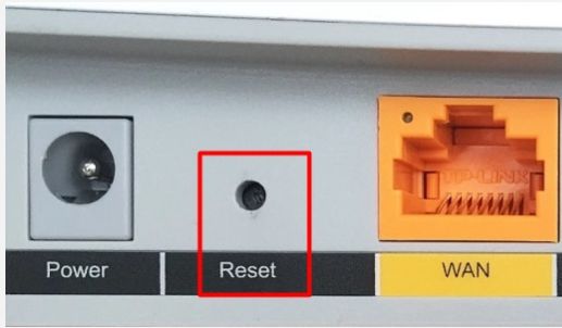

如果你的路由器没有默认管理员密码,并且你有忘记了之前给路由器设置的管理员密码。
那么解决办法是:把路由器恢复出厂设置,然后重新设置路由器上网、重新设置wifi名称和密码。
恢复出厂设置方法:
1、在路由器机身,有一个复位按键,按键下方一般有英文字母:Reset、RESET、WPS/RESET、Default等。现在你自己的路由器中,找到这个复位按键。
注意问题:有些路由器的复位按键,是在一个小孔里面,注意在路由器上查找。
2、在路由器接通电源的情况下,一直按住复位按键10秒左右的时间,就可以把路由器恢复出厂设置了。
