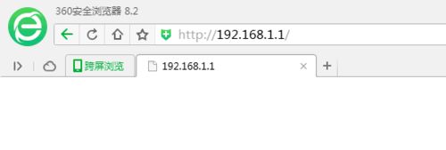

1.电脑连接好网线,打开浏览器,地址栏输入网址http://192.168.1.1/。有些路由器底部有说明,按照标明的网址输入

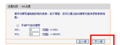

3.进入设置向导,点击下一步,选择ADSL无线路由模式,进入下一步

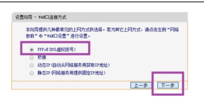

4.选择WAN口连接方式,点击下一步。输入电信或者其他宽带提供的上网帐号和密码,进入下一步

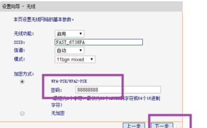

5.设置无线网络密码,下一步,选择路由器默认数据,进入下一步

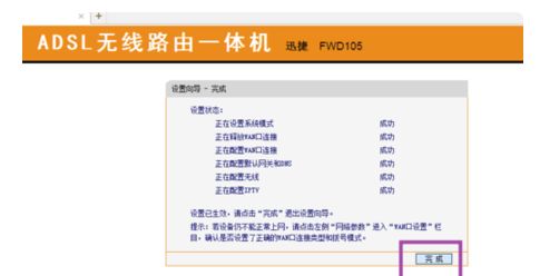

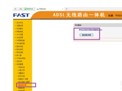

6.设置向导完成,重启路由器
7.设置完成如果没有重启功能,则进入系统管理,重启路由器即可。
