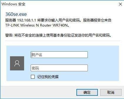

首先,路由器登录地址你确定你没改。
虽然路由默认是196.168.0.1或者196.168.1.1 ,具体写在路由背面或者说明书。

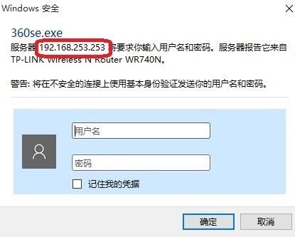

但是,这个地址,在路由界面可以更改,比如改成196.168.5.1
那就的登录196.168.5.1来登录了。

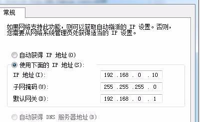

其次,如果你确定你没改,就是196.168.0.1.
那么你必须把本地地址IPv4填上。不能自动获取。
填2-253之间任意数,比如196.168.0.10
然后确认,然后重新打开浏览器,再次输入196.168.0.1即可。

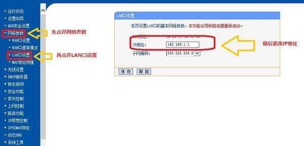

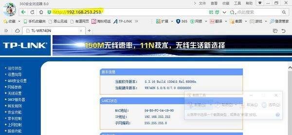

1.登上路由器现有网关。(如下图)
2.找到网络参数-LAN口设置,更改IP地址,等待重启。
3.路由器重启后,网关即是更改后的IP地址。
