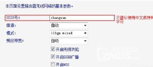

3、设置第二台路由器的无线网络。

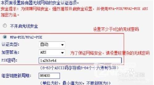

如果用无线:两个无线路由器桥接步骤如下: 1号路由器配置: 1地址栏输入192.168.1.1弹出窗口输入默认用户名:admin    密码:admin 2WAN口设置设置当前Internet接入方式此例PPPoE拨号 3设置无线基本信息默认SSID改AP1 开启Bridge 功能下面框框输入AP2 无线MAC地址 41号路由器保持DHCP处于启用状态 2号路由器配置: 1地址栏输入192.168.1.1输入默认帐号:admin,默认密码:admin 2LAN口设置LAN口IP改:192.168.1.2点击保存 3WAN口设置保持默认变 4无线参数基本设置更改SSIDAP2开启Bridge功能下面框框填入AP1MAC地址 5DHCP服务设置2号路由器禁用DHCP服务点击保存 点对点无线桥接基本配置完成了使用无线客户端无论连接AP1还AP2都正常上网 希望未授权用户访问我们AP无线参数基本配置开启安全设置加密类型只用默认WEP,密钥格式ASCII码密钥类型根据需要选择128位或64位里选64位 凭记忆写两个无线路由器桥接步骤,其实路由器桥接设置步骤并不繁琐,相信这些文字就可以解决你的问题了。
