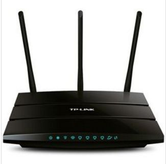

一、换了路由器上不了网怎么办
1.你是换了路由器,那物理连接没问题
2.首先用笔尖定在路由器后面一个比笔尖大一点的小圆孔里,去掉电源,5秒后插上电源5秒后松开,路由器完成恢复出厂设置工作。
3,将电脑设置成192.168.1.2
4,用192.168.1.1,,,,,用户名admin密码同,根据设置向导和你申请的上网方式完成设置,其他不动就用默认设置。
5,将你的电脑设置成自动获取IP就可以上网了。
以上是多年的工作经验,祝你成功
补充说明,你先吧你以前的路由器连上打开看看运行栏中你以前的上网账号和密码,然后换上新路由填上用户和密码就可以了
二、换了新的路由器后怎么上不去网了
换了新的路由器后,需要重新进入路由器设置宽带拨号,设置拨号成功了才可以重新上网。
线路连接路由器及设置步骤:
1、将网线—路由器—电脑之间的线路连接好,启动电脑和路由器设备;
2、翻看路由器底部铭牌或使用说明书,找到路由器IP、默认帐号及密码。如接入的是光纤,光纤猫IP必须和路由器IP不在一个网段,否则容易起冲突;
3、打开浏览器,输入查询到的IP地址并按下回车,如192.168.1.1如输入提示不对,则表示被修改过只能是长按路由器上面的Reset按钮将路由器恢复出厂设置后重新设置;
4、进入路由器登录界面,输入查询到的默认登录帐号及密码,如输入提示不对,则表示被修改过只能是长按路由器上面的Reset按钮将路由器恢复出厂设置后重新设置;
5、进入路由器设置界面,找到左侧菜单栏的设置向导,根据提示选择下一步,选择PPPOE拨号上网;
6、输入从网络服务商申请到的账号和密码,输入完成后直接下一步;
7、设置wifi密码,尽量字母数字组合比较复杂一点不容易被蹭网(此步骤针对路由器有wifi功能的,无wifi功能的直接到下一步);
8、输入正确后会提示是否重启路由器,选择是确认重启路由器,重新启动路由器后即可正常上网。
三、电脑换了新的路由器就连不上网怎么办
路由器恢复出厂后,设置步骤:
1、设置路由器的PPPOE拨号,用办宽带时给的帐号和密码,注意区分大小字母!
2、路由器WAN口(一般是蓝色)接现在光猫的网线。
3、路由器LAN口(一般是黄色)接电脑、电视机、机顶盒。
