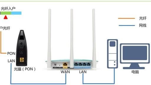

连接光猫、路由器、电脑电信光猫的网口(LAN口),需要用网线连接到路由器的WAN接口(有些路由器中叫做:Internet接口)。电脑用网线,连接到无线路由器的LAN(1\2\3\4)中任意一个接口即可。

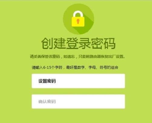

设置无线路由器上网,查看路由器初始信息,注意铭牌中“IP地址”、“登录IP”、“管理页面”等选项后面的,就是这台路由器的设置网址。现在大多数的无线路由器,都没有默认登录密码信息了,路由器的登录密码,是第一次设置该路由器时,用户自己设置的。打开设置页面,在浏览器中输入路由器的设置网址,然后给路由器设置一个“登录密码”,如下图所示。然后上网设置,此时,路由器会自动检查“上网方式”,如果检测到是:宽带拨号上网——>则需要填写“宽带账号”、“宽带密码”——>点击“下一步”。
