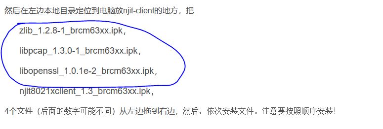

下学期开学,我发现电脑里保存了可能是曾经第三方按照“操作手册”留下的压缩包,里面有和路由器互通的软件如putty和winscp,还有几个ipk文件。那么这些ipk应该是可以对应路由器的型号,就找教程怎么装「链接」。
教程里面提到的几个ipk都没有,不管先装了再说。不出所料,报错,根本没法安装。根据教程明白了除了要知道芯片型号是“MT7621a”,还要知道属于哪个平台&型号。经过搜索发现,好像联发科都属于ramips平台。 061105w9v6tgl9dzugupau.png
这些都没有

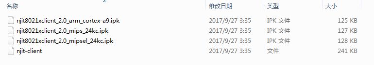

遗留文件
