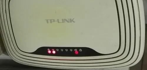

一、路由器绿灯一直闪烁不能上网
路由器绿灯一直闪烁不能上网:网线和路由器接触不良,重新插拔一次网线尝试。路由器设置的问题,重新设置路由器尝试。
无线网络使用手动分配的IP地址和DNS地址,这个在Windows下面需要在无线连接属性中进行设置。Windows和Linux不一样,不能对不同的无线网络设置不同的IP地址,所以当在多个无线网络中切换的时候,如果使用手动分配的IP就容易上不了网。
光路LINK灯不亮:
首先检查光纤链路是否有问题,光纤断裂和光纤中间环节过多,都可能引起LINK灯不亮。比如中间有几个接续包或者通过法兰盘跳接等使光纤损耗过大,超出了收发器接收范围,用光功率机测试一下就可知道。然后看收发器的两个光纤接口与光纤的连接是否正确。
A端的TX口应与B端的RX口连接,A端的RX口应与B端的TX连接。测试连接正确与否的方法很简单,将与光纤收发器相连接的两根光纤跳线互换,互换后,LINK灯亮了,即可证明原来的连接错误。
二、路由器千兆口处一闪一闪上不了网是什么原因
lan口在闪烁说明有数据传输,电脑有发送有接受,说明电脑和路由器是联通的,局域网是没有问题的,能进路由器的后台你查看下路由的运行状态是否能连接外网。
路由器异常,第一时间按重置键,路由器已还原出厂默认值,还需要重新设置一遍。在此之前,也要测试宽带是否正常:
①首先要保持前端设备是完好的,网络畅通。
②按路由器的重置按钮之后,等到所有的指示灯一起亮,说明重置成功。
③在浏览器地址栏输入IP地址、用户名、密码。
④按照路由器的设置向导走一遍之后,即可正常上网了。
