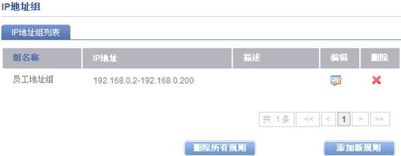

一、添加IP地址组:首先登录飞鱼星路由器配置界面,在“上网行为管理”—“IP地址组”中添加一条地址组,此条地址组包括需要被管理员工的IP地址。具体界面如下图:

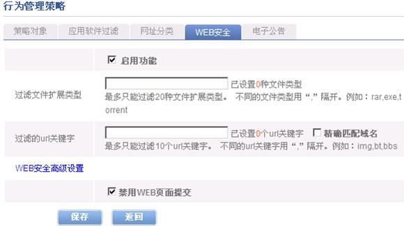

  3、在完成“网址分类”配置之后进行“WEB安全配置”。如下图:
过滤文件扩展类型:填入相关扩展名后即可过滤掉相对应的文件下载。
  过滤URL关键字:填入相关的关键字之后任何包括该关键字的网站都会被封锁。
  禁用WEB页面提交:勾起该功能之后,所有BBS论坛无法发帖,只能浏览。

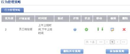

  5、完成电子公告配置之后,针对“员工地址组”的行为管理策略就配置完成了。如下图:

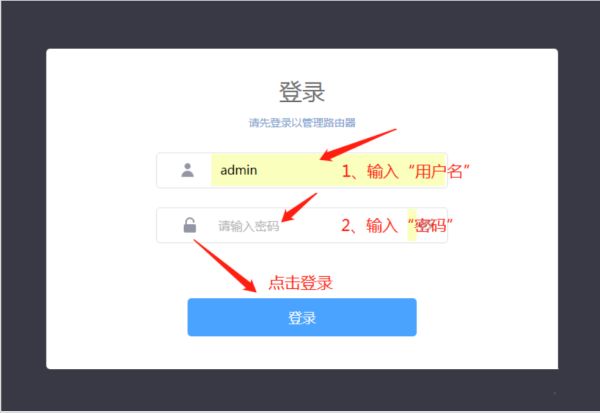

1、在登录界面,输入“用户名”。输入“密码”。点击“确定”。

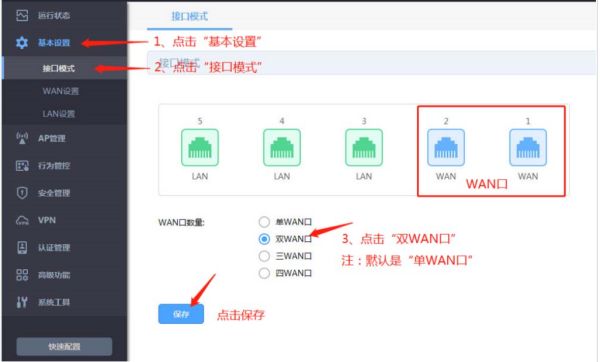

2、点击左边菜单栏中“基本设置”,再点击“接口模式”。点击“双WAN口”,再点“保存”。

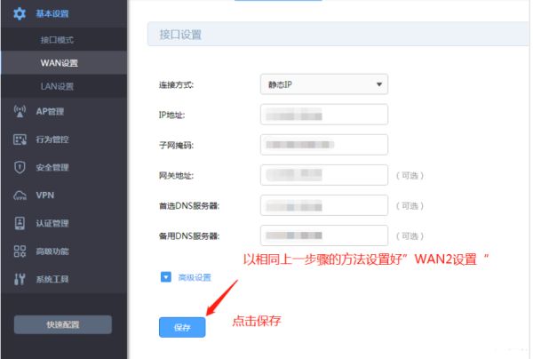

3、点击左边菜单栏中“WAN设置”,点击“WAN2设置”。设置好网络供应商提供的IP地址、子网掩码、网关、dns。

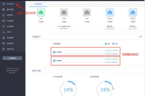

5、点击左边菜单栏”运行状态“查看网络是否已连接成功。当看到WAN1、WAN2都有上行、下行数据,表示连接成功了。
